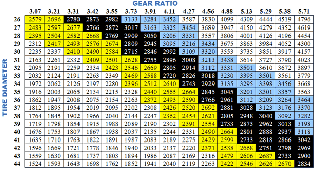

    o Kim mias uma vez supriu as necessidades com uma bela explicação, além das tabela que ele postou tem esta aqui da Dana que serve como comparativo para quando se coloca pneus maiores x relação:
