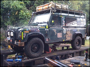

    Tive a oportunidade de conversar com um casal de australianos que atualmente gira a América do Sul a bordo de uma Defender 110 com motor Power Stroke 2.8tdi e câmbio R380.
    Na suspensão traseira tem um sistema de bolsas de ar por dentro das molas e amortecedores duplos, visando "acomodar" melhor a carga durante o trajeto da viagem.
    Passaram por Roraima há 02 semanas e acabamos encontrando pela cidade.
    Ele já experimentou Ironman e afirmou que não usaria novamente. Disse que a durabilidade é baixa. Comparou com produtos chineses.
    Atualmente usa amortecedores OME, Blistein e Tough Dog.
    Pela pesquisa que fiz, antes de escolher os OME, os Tough Dog são realmente top de linha para expedições. Infelizmente não encontrei um meio de trazê-los ao Brasil.
    Optei pelos OME, julguei um melhor custo benefício.
    Enfim, nunca experimentei Ironman, portanto apenas repasso um relato.
    O site deles é: www.heartofdarkness.com.au

    Foto da land na rampa aqui da oficina.
