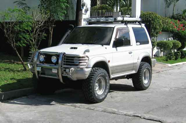

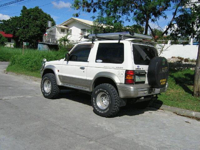

    Pow Blue vc pode começar devagar só trocando os pneus como o Felipe falou msm, depois vai vendo a necessidade de se levantar mais, mas, aki pra nós, que aquele Pajero do link do Duda postou, tava linda isso não se pode negar, hahhahahahhahaha, abs.
    Oia as fotinhas dele ae, rsrsrsrsrrsrs...
    Miniaturas de Anexos Miniaturas de Anexos -pajero-after-lift-6.jpg   -pajero-after-lift-9.jpg
