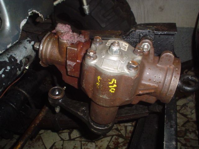

    2 Anexo(s)
    Postado originalmente por samukanvas Ver Post
    Não pegará... O pitman dela é certinho debaixo da estria da entrada da barra de direção. A caixa vai ficar colada na sua grade.
    Perfeito!!! :concordo:
    Ela trabalha invertida, igual a do opala ?Vc tem o pitmanm ? Não esqueça que o hi sterr fica 12 cm a frente da grade.Se o pitman dela é pra trás ela vai ter que ficar apartir desses 12 cm.Se o pitman é pra frente, ela vai ficar desses 12 cms pra trás.
    Quanto vc quer na caixa ?
  • 01/01/2009, 17:23
    samukanvas
    Postado originalmente por Sergio Rocha Ver Post
    Essa é da s10, mas é igual a minha. Só pra ver instalado com buraco na grade.
    http://www.4x4brasil.com.br/forum/at...3&d=1164568810
    Cobram aqui no fórum uma faixa de 500 paus, mas pra vc é bem mais barato.... e já vai com o macete da hidro assist :mrgreen:

    1 Anexo(s)
    Olha ela no meu carro...
    Vai ser um belo upgrade pro seu.... :mrgreen:
