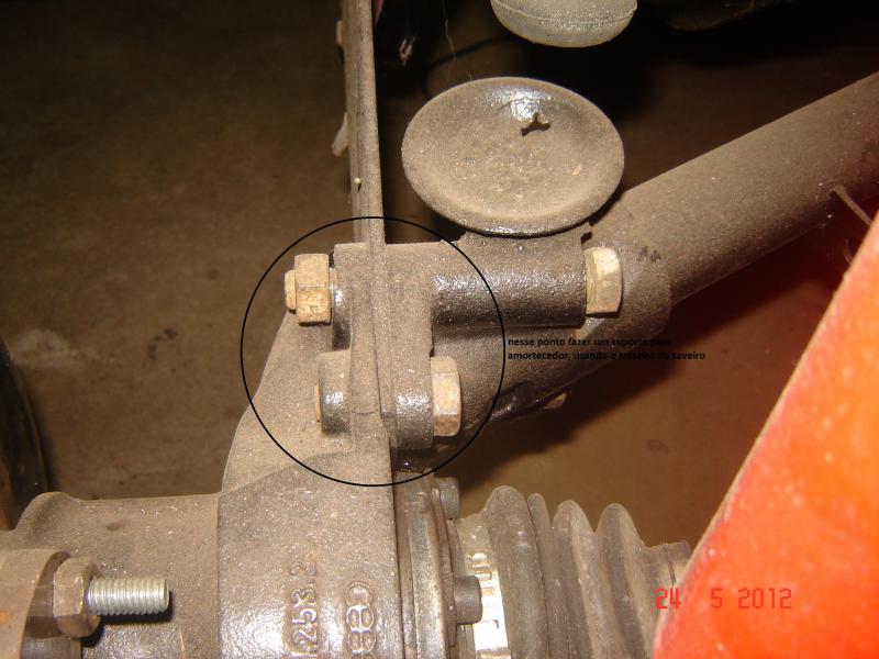

    Eae pessoal..... bom, como sempre as duvidas vao aparecendo, e surgiu mais uma, a suspenção traseira que estou usando , da kombi, usa o amortecedor muito baixo, tipo abaixo do semi eixo, (foto com explicação). e acho que pode trazer futuros problemas de enroscar....e estou pensando em colocar os amortecedores traseiros, de saveiro com as molas .... e fazer um suporte, ou parafuzar direto( no local onde marquei na foto nº2)..... ou tambem deixar sem amortecedor, so na barra de torção, acho que ja vi ate uma gaiola aqui no forum assim............. o que acham ? sugestoes e dicas ai....

    Creio q a solução esteja próxima:
    http://www.4x4brasil.com.br/forum/ga...tegral-57.html ("Maquina Blue" gaiola 4X4 Tração Integral)
    Nascendo uma Kombiola-sdc10987.jpgNascendo uma Kombiola-dsc06544.jpgNascendo uma Kombiola-foto0176.jpgNascendo uma Kombiola-foto0183.jpg
    Posso estar errado, mas aqui parece que o cubo foi trocado de lado, assim o olhal do amortecedor fica pra cima, e nao pra baixo.
    Realmente essa é uma questão importante, quanto mais 'limpo' tiver o vão, melhor. Sem amortecedor acho q não rola...
    Valeu!

    Olá marcos,
    tenho um amigo que usa suspensão traseira de kombi como a sua e realmente ele inverteu as balanças de lado ficando os suportes de amortecedor para cima como disse o amigo. Os amortecedores ele usou os originais mesmos, apenas os reposicionou-os.
    abraço.

    Citação Postado originalmente por Vebas Ver Post
    Valeu!
    É uma ideia que nao tinha me passado pela cabeça, virar os cubos.... parece bom. que mola ele usou sera ? alguem sabe ?

    marcos, qual os amortecedores que vc ta usando, e como a trazeira fico tao alta, é com a redução da kombi, a reducao com cruzeta ou bolachão?
    E ai Lucas..... blz, os amortecedores são os originais da kombi, melhor dizendo, a suspenção trazeira esta toda original,so cortei as longarinas e não fiz nada mais, so vou inverter os cubos dela para o olhal do amortecedor ficar pra cima, e não pra baixo, uma coisa a menos pra enroscar.....
