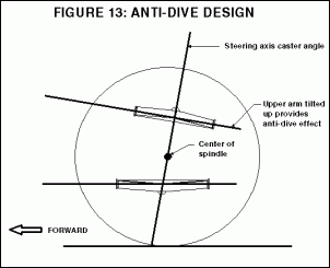

    to precisando de ajuda, to colocando a suspenção de santana na gaiola e junto a direção hidraulica, agora nao sei ao certo o angulo dos braços da direçao fiz uma desenho no paint pra explicar mais ou menos, onde vermelho e preto representam as barras de direção , com mais ou menos angulo. e nem a largura certa entre as rodas dianteiras que seriam a linha verde, na net achei a medida de 1,41 (foto onde B representa 1,414 da dianteira) mas nao sei ao certo o ponto que eles medem, se é no cubo de roda. alguem sabe ?
    Marcão........... blz?
    então, santana, gol, parati, voyage...... é praticamente a mesma coisa. sugiro voce pegar as medidas de um carro e passar para a gaiola que não tem erro.
    mais vai umas dicas ai:
    a torre da suspensão tem um pouco de inclinação para traz. Se voce olha de lado a suspensão, vai perceber que a ponta do amortecedor do lado de cima da torre fica um pouco para traz do centro da roda. me corrijam se eu estiver errado, mas este é o angulo do caster. veja isso na figura 13
    na outra foto, a media A que é a distancia da ponta de uma torre para a outra tem que ser igual a do original, que tambem serve para a medida B, que a a distancia entre as buchas das bandejas tem que ter a mesma medida do veiculo original.
    A medida C refere-se a altura da caixa de direção em relação ao centro da buchas das bandejas.
    Acho que seguindo estas dicas, voce não vai ter muita dificuldade em instalar o conjunto da suspensão.
