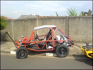

    apos um teste a 15 dias atras e travar um motor zerado e retificado, a Gaiola tá pronta de novo, galera !!!!!!! faltando apenas alguns detalhes e ajustes finais.............como diminuir a pressao das barras de torção no facão........ alinhamento de direção.........e lanternas traseiras.
    ai vai umas fotos............inclusive dela em ação

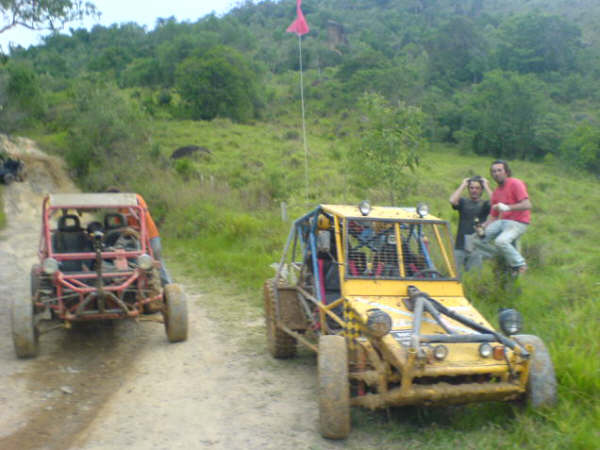

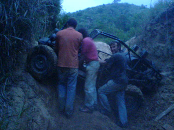

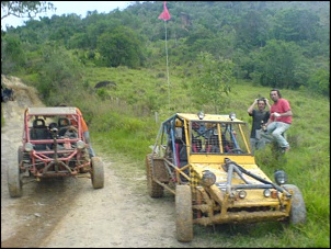

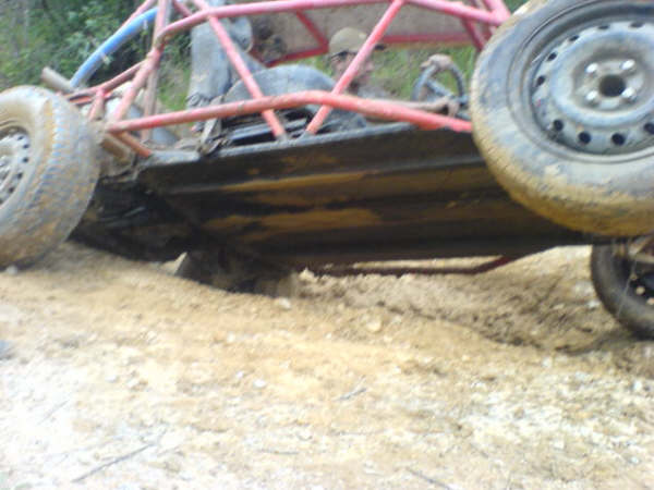

    agora na trilha................. yessssss!!!!
    pura diversão !!!!

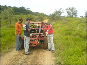

    a gaiola ficou bem valente, com cambio da Variant II original e motor VW/ar 1600 a gasolilna da Kombi, faltando apenas um bom pneu........
    Miniaturas de Anexos Miniaturas de Anexos -dsc00045.jpg   -dsc00048.jpg   -dsc00061copia.jpg   -dsc00064.jpg

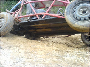

    Ja fizemos um teste involuntario nela ja na 1ª trilha.....rsrsrs............ ja´estava de noite e em uma curva, eu estava por ultimo e o pessoal parou logo apos a curva, nao dando tempo de freia-la e nem de desviar totalmente onde eu bati com a roda dianteira esquerda na traseira de uma outra gaiola.
    A estrutura nem mexeu, mas a bandeja dobrou totalmente, vindo o pivo parar ao lado da bucha da bandeja, entortando tb a braço da torre onde é preso o terminal da barra de direção e estourou o amortecedor tb.
    Bandeja trocado por 25 reais, o braço da torre voltei no lugar e falta só trocar o amortecedor..........
