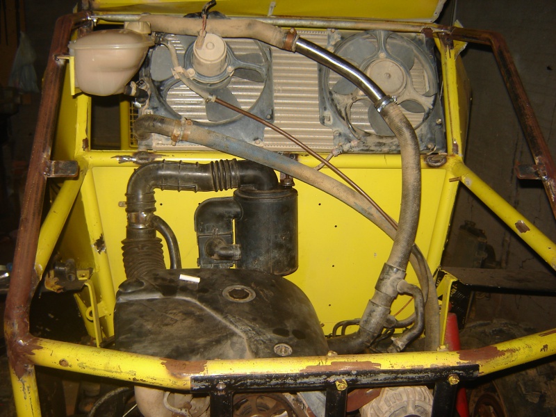

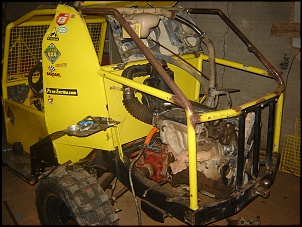

    e ae pessoal.... mudanças, saindo o motor 1.8 carburado, e entrando o 2.0 injetado, tive que mudar algumas coisas na estrutura .... mas ta indo a obra....
    Miniaturas de Anexos Miniaturas de Anexos Nascendo uma Kombiola-dsc00045.jpg   Nascendo uma Kombiola-dsc00046.jpg   Nascendo uma Kombiola-dsc00047.jpg   Nascendo uma Kombiola-dsc00048.jpg

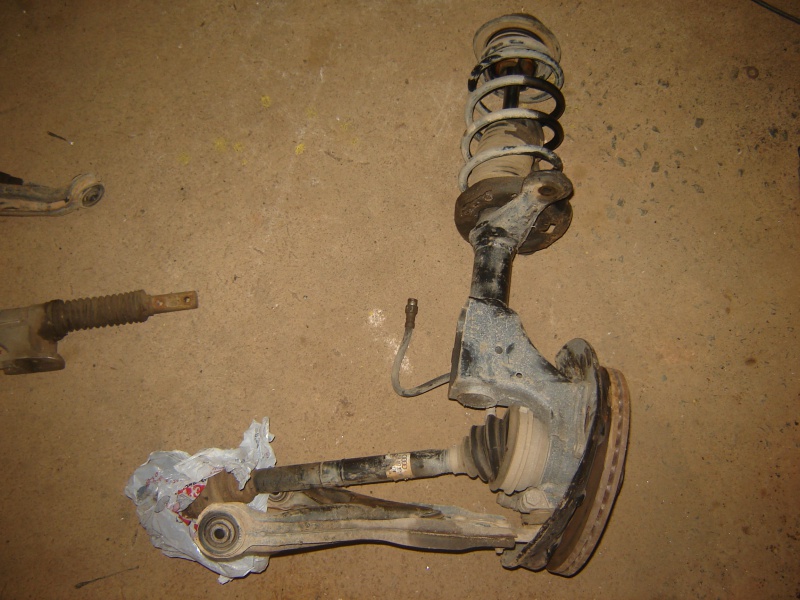

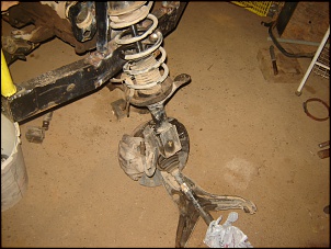

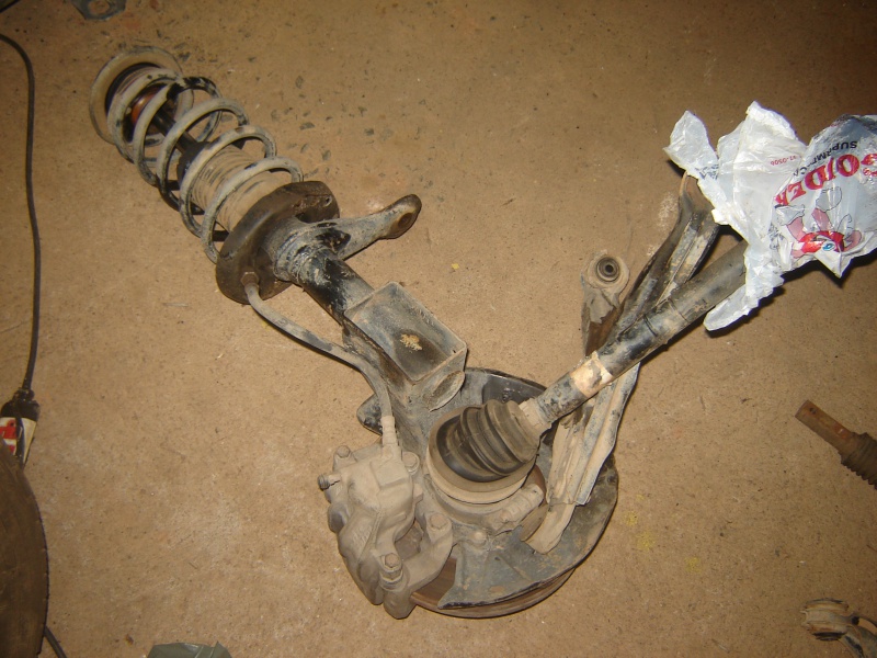

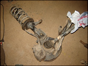

    acabei de comprar uma suspenção completa de santana, e to querendo tirar a suspenção dianteira de fusca e por essa de santana, com bandeija, o que acham, refaço as bandeijas mais reforçadas ou reforço essas mesmas ?
    Miniaturas de Anexos Miniaturas de Anexos Nascendo uma Kombiola-dsc00071.jpg   Nascendo uma Kombiola-dsc00072.jpg   Nascendo uma Kombiola-dsc00073.jpg
  • #95
    Usuário Avatar de digobrazil
    19/12/2005
    577
    Agradecimentos: 9
    Citação Postado originalmente por marcos73 Ver Post
    Eu não reforçaria nada, pois tive esta suspensão na minha antiga gaiola.
    è muito boa e deixa a gaiola bem macia e confortavel.
    Duas vezes eu bati a suspensão. Na 1ª vez, entortou a bandeja e ai eu troquei e tambem reforcei ela, mas me arrependi, porque na 2ª vez, me entortou a torre, estourou o amortecedor e ainda quebrou o braço onde é preso a barra de direção.
    Eu me arrependi, pois se não tivesse reforçado, teria entortado a bandeja de novo, mas pelo menos eu teria voltado com a gaiola para casa.

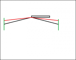

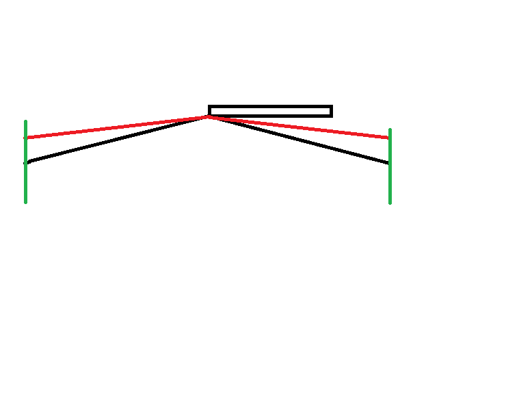

    to precisando de ajuda, to colocando a suspenção de santana na gaiola e junto a direção hidraulica, agora nao sei ao certo o angulo dos braços da direçao fiz uma desenho no paint pra explicar mais ou menos, onde vermelho e preto representam as barras de direção , com mais ou menos angulo. e nem a largura certa entre as rodas dianteiras que seriam a linha verde, na net achei a medida de 1,41 (foto onde B representa 1,414 da dianteira) mas nao sei ao certo o ponto que eles medem, se é no cubo de roda. alguem sabe ?
    Miniaturas de Anexos Miniaturas de Anexos Nascendo uma Kombiola-modelosusp.png   Nascendo uma Kombiola-santana3.gif
