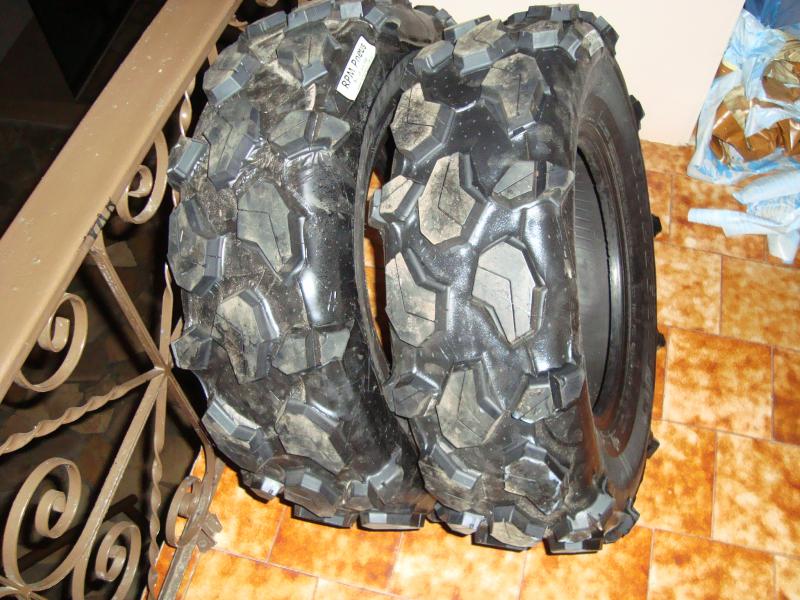

    cara sao os melhores esses pneus os com recape tipo de trator e os biscoitos pelo menos aki na trilha da cidade num te leva a lugar nenhum eu to usando uns com garras laterais mas bem pequenas e vai bem a caixa tbm esta quentando e olha que eh turbo hahaha ate hj os melhor ppneus que coloquei na gaiola sao esses da foto parecido com os teu as garradeiras bem longe uma das outrasNascendo uma Kombiola-gaiola-001-4-.jpg
    qual a medida desses pneus miguéh ?sao 235 ou 225

    amigo Flávio são fabricados em Maravilha SC www.rpmpneus.com.br

    são 225/75-15 i pra gaiola fica mto bom

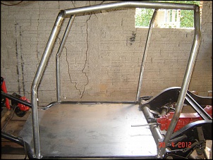

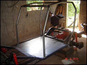

    Nascendo uma Kombiola-dsc00437.jpgNascendo uma Kombiola-dsc00436.jpgNascendo uma Kombiola-dsc00434.jpgNascendo uma Kombiola-dsc00438.jpgE ai pessoal... voltando a ativa depois de uma parada...fim de semana e hoje , fiz o fundo, e uma parte da estrutura....
    agora tocar ate acabar...

    Marcos, como você fez as curvas dos tubos?

    Vini... e o seguinte, as curvas com 90º ou próximo, eu usei curvas soldaveis, que se compra pronto, mas com o devido cuidado de por um tubo, de espessura mais fina, mas justa, no interior de ambas as partes a serem soldadase alem disso fazendo uns furos com uma broca 10mm ou mais, no tubo de fora e preenchendo com solda, para dar um firmada melhor, com isso nao tem como soltar...... dicas de um soldador das antigas, e as curvas com pouco angulo, usei um disco de corte com espessura fina e fiz cortes para dobrar....

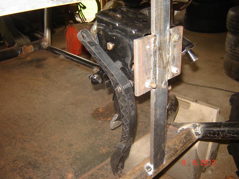

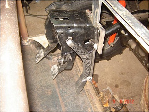

    Eai jmff....... ai estão as fotos dos pedais, como prometi, ja colocados,que é melhor pra ver como fica, é fácil de fazer, como da pra ver nas fotos, ainda não fiz o apoio na parte superior, mas tambem não tem complicações,bem simples.....
