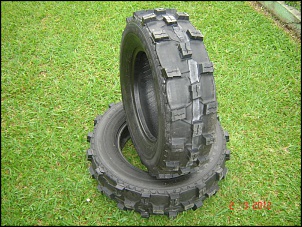

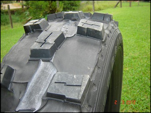

    Eae pessoal.... deem uma olhada nesses pneus e deem suas opiniões.... o que acham, gostei deles por que, os pneus com garra lateral, estao prendendo muito nas nossas trilhas aqui, e estourando a caixa, acho que com estes nao vai ocorrer isso.
    Buenas Marcos!
    Cara eu tenho uns pneus muito parecidos com estes na dianteira, pra dar direção e ao mesmo tempo freio, acho que pra tracionar fica meio fraco, poucas garras.
    Um quebra costela!
    De mecânico e louco, todo gaioleiro tem um pouco!
    E quanto mais barro melhor!
    Salve Marcos! O negócio é botar pra rodar pra ver como se comporta. Pelo desenho eu acho q eles limpam bem (muito importante) e gastam rápido, principalmente se tiver deslocamento em asfalto. Depois de testar deixa sua opinião.
    abraço

    Parabens pelo projeto Marcos vai ficar show. da trabalho mas o resultado sempre compensa.
