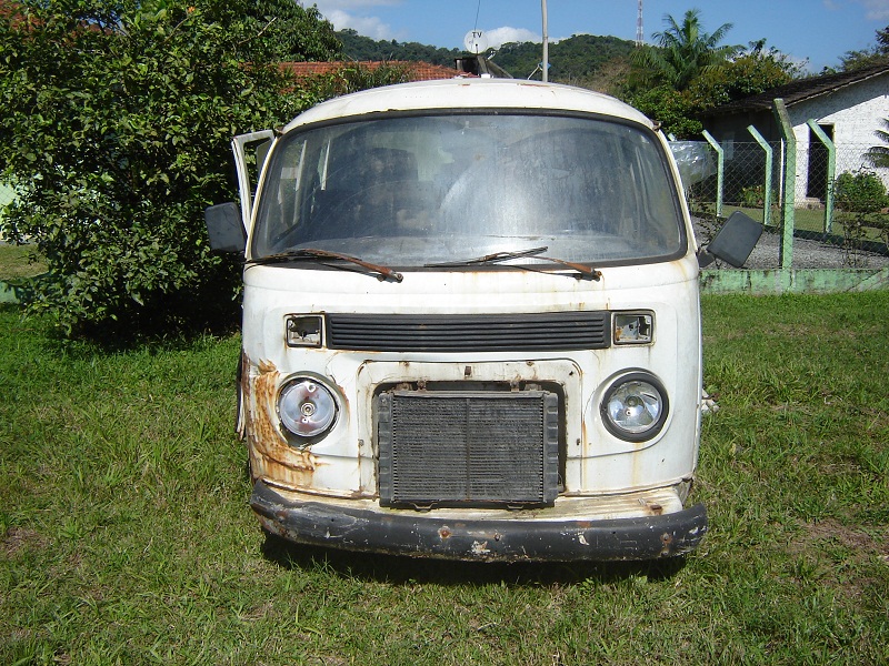

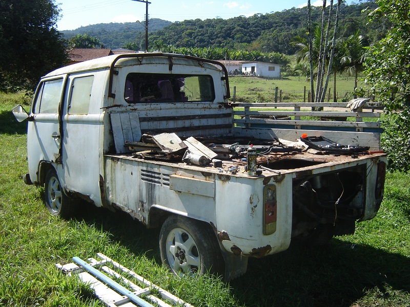

    Ola a todos... estou iniciando os trabalhos para a minha gaiola, que sera feita com suspenção traseira e dianteira de kombi..... aceito sugestões, conselhos, criticas e tudo mais....rsrsrsr.
    essa e a doadora das peças.... uma kombi diesel, 83.

    levei 2 dias para desmontar tudo ..... e fui limpando e guardando as peças que iria usar
