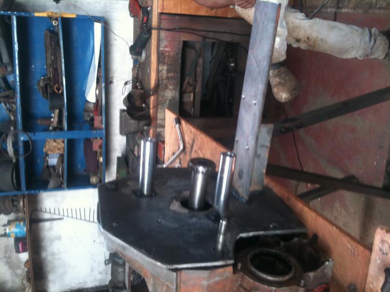

Anexo 313921flange para o motor da biz

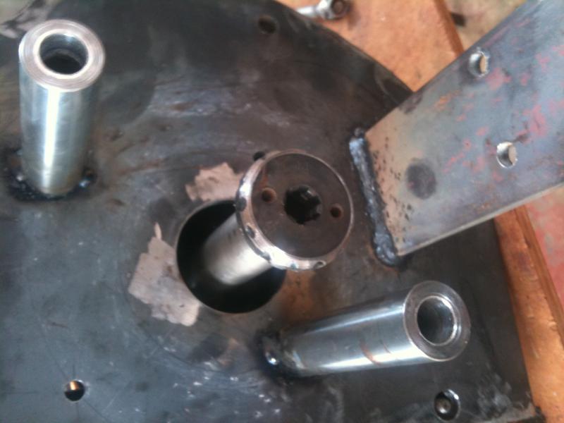

Anexo 313922flange feita soudando dois piao da biz com dois centros da embreagem do uno .... ficou perfeito
Anexo 313923flange

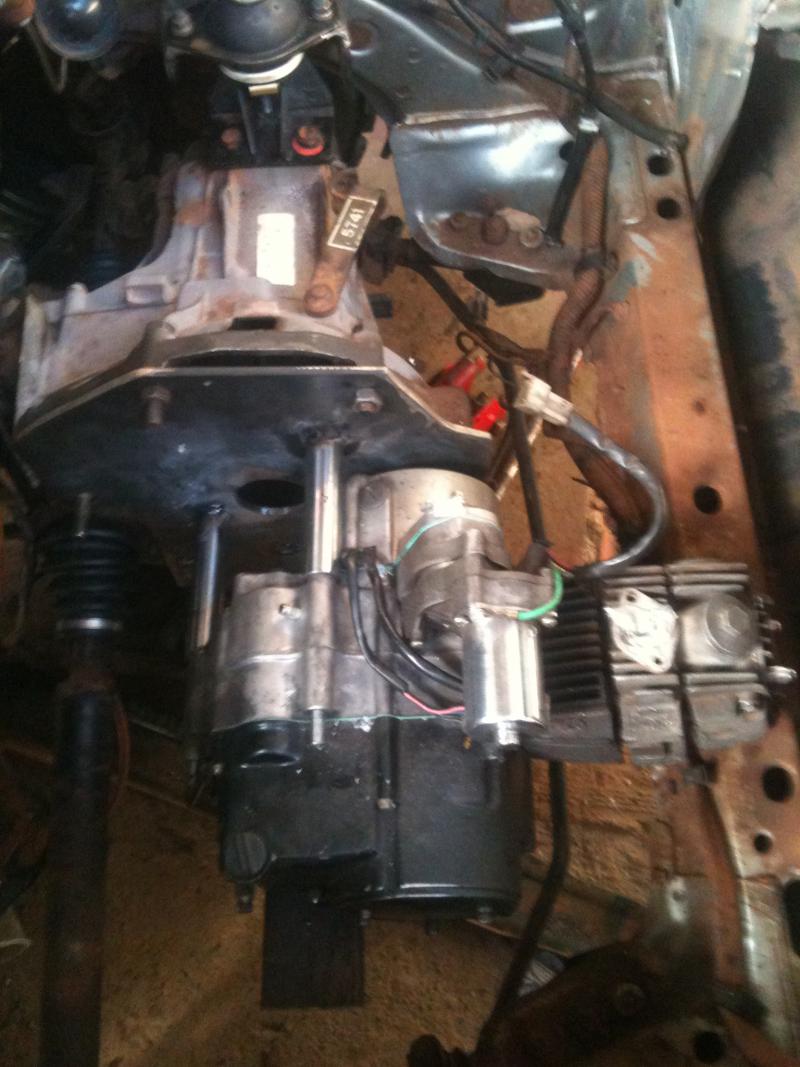

Anexo 313924motor da biz no lugar

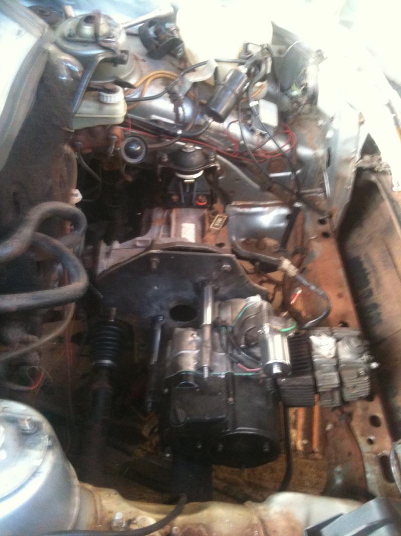

Anexo 313925flange com motor
Anexo 313926mais fotos

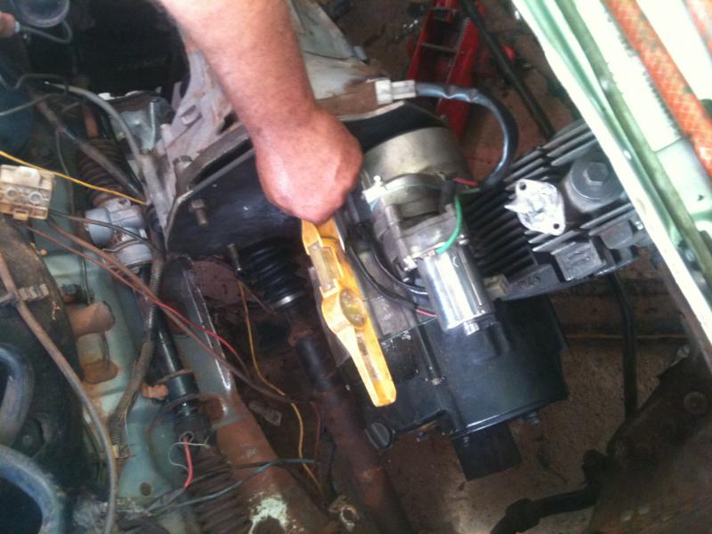

Anexo 313927verificando o nivel do motor da biz
Anexo 313928tudo no lugar perfeito
