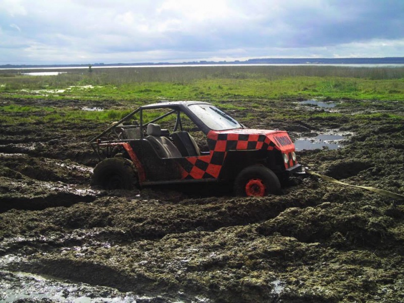

tenho uma gaiola 4x2 feita em cima de uma variant 2 encurtada e to começando a pensar em tração dianteira, como ela ja tem a vantagem da suspensão dianteira ser meio caminho andado
dai minha duvida
1-o primeiro modo que optei foi o de alongar o eixo da caixa original e fazer um diferencial dianteiro a partir de outra caixa, e por enquanto deixar 4x4 integral, depois fazer o esquema do desengate.
2-o segundo foi usar motor ap com a caixa transversal do logus montada em linha e fabricar dois diferencias a partir de caixa de fusca relaçao 8;35 ou de omega 2.2 com a caixa do logus bloqueada 100% com solda
ou fazer mais ou menos como voce fez porem os diferencias seriam ou de omega 2.2 ou os fabricados a partir da caixa do fusca1300

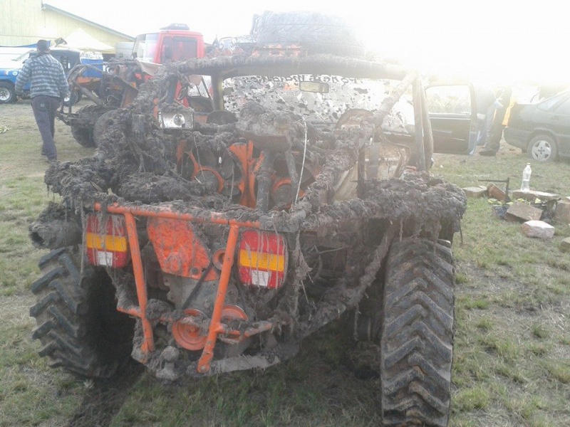

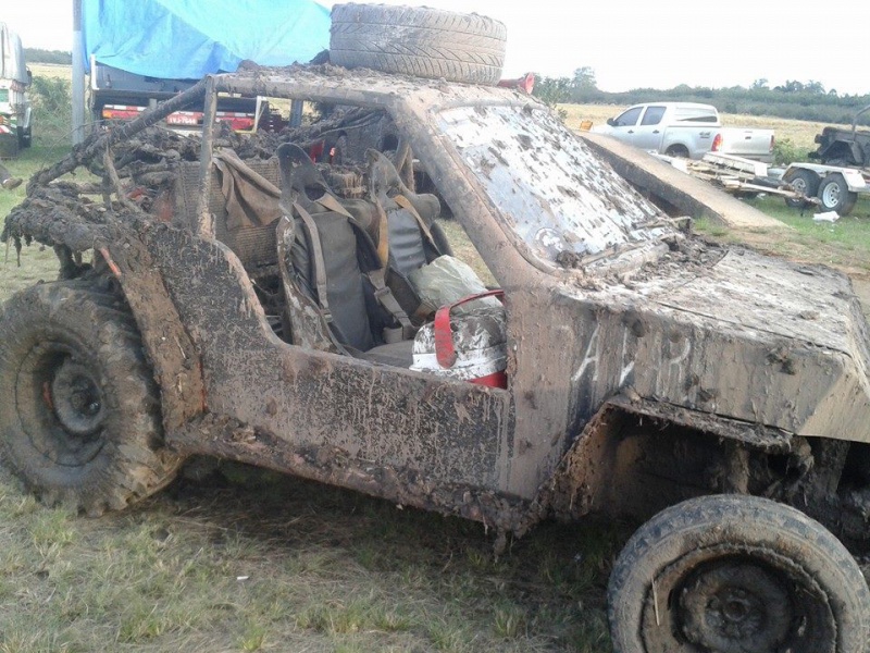

por hora eu uso motor ap 1.8 injeção 1 bico,caixa com relação 8;35 com satelite refurada e anel de ajuste para acoplar bem a coroa, e pneus tratorado master 31 aro 15 da ost
com essa relação ando Anexo 465286Anexo 465287Anexo 465288quebrando direto as tulipas da caixa,em qualquer levantada que as rodas saem um pouquinnho do chao no tocar o chao de novo quebra, ta certo que não tenho pé leve
fiquei sabendo que a tração com a caixa original vw força bastante a caixa, e pra ser sincero não quero tracionar a minha e usar aro 13 como vejo muito nestes fuscas 4x4, minha intenção e usar no minimo uns 235\75 15, não gosto de gaiola baixa demais,dai nem tração salva
bom o que voce acha dessas ideias, qual a melhor para um iniciante do mundo 4x4
