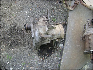

    gaiola off road 4x4 com 2 caixa-dsc04912.jpgfoto da caixa do escort

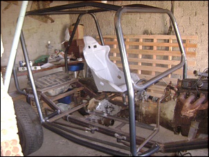

    gaiola off road 4x4 com 2 caixa-dsc05133.jpgesse eo meu projeto.

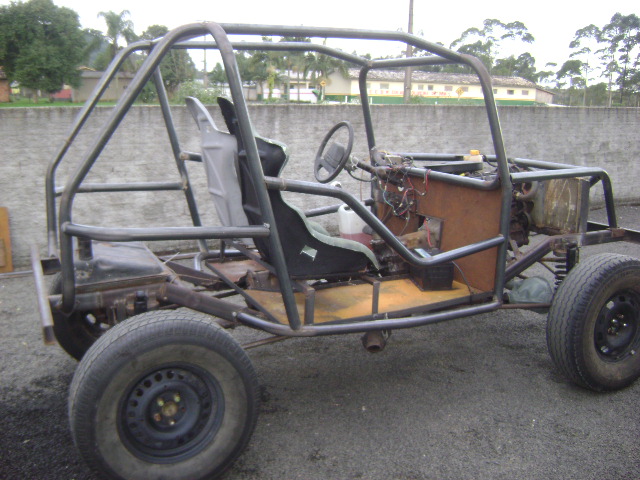

    gaiola off road 4x4 com 2 caixa-dsc05163.jpgé só cortar um pedaço do assoalho e colocala.

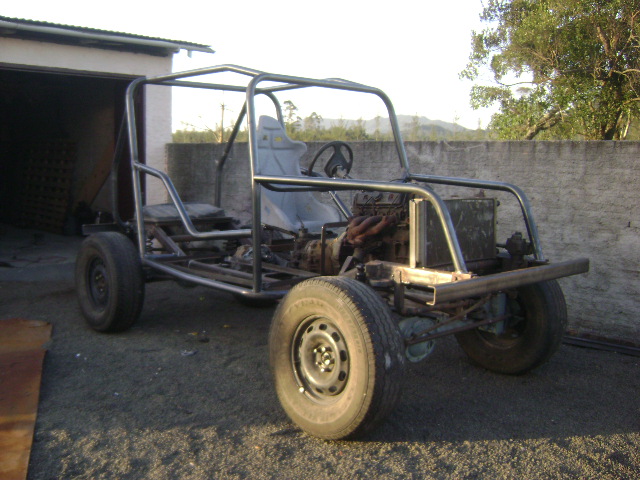

    gaiola off road 4x4 com 2 caixa-dsc05063.jpgsegunda caixa(do escort)

    começando a fazer a armaçaogaiola off road 4x4 com 2 caixa-dsc05125.jpggaiola off road 4x4 com 2 caixa-dsc05133.jpggaiola off road 4x4 com 2 caixa-dsc05144.jpg
