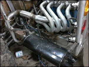

    aqui tem uma foto da comporta que fiz.. e ela funciona junto com um sistema que os santanas hidramáticos tinham de controle acelerador a vácuo.. dai usei este "pulmao" para puxar via cabo o sistema e dai controlo com um solenoide o vácuo... fico 10!
    simples toque no botão fica com abafador ou direto..

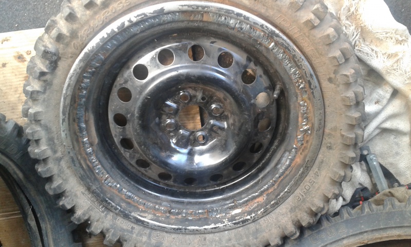

    Final de semana desmontei todos os eixos e lavei e troquei coifa e graxa.. e fiz um step com roda do gol usando só a borda de fora com um aro de moto.. igual o que o cara daquela gaiola laranja da demolidora fez.
    fico 10.
    Posto umas fotos hoje a tarde. Valeu!

    Segue meu step. Compacto e útil

    òtima idéia essa do pneu... tem um cara no face que fez parecido, só que ele apenas cortou o aro, nao sei exatamente como... e vende o estepe pronto por R$300,00...

    O problema é o encaixe exato do pneu. por isso decidi deixar o aro da moto.. fica mais facil..
