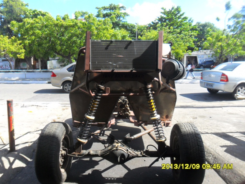

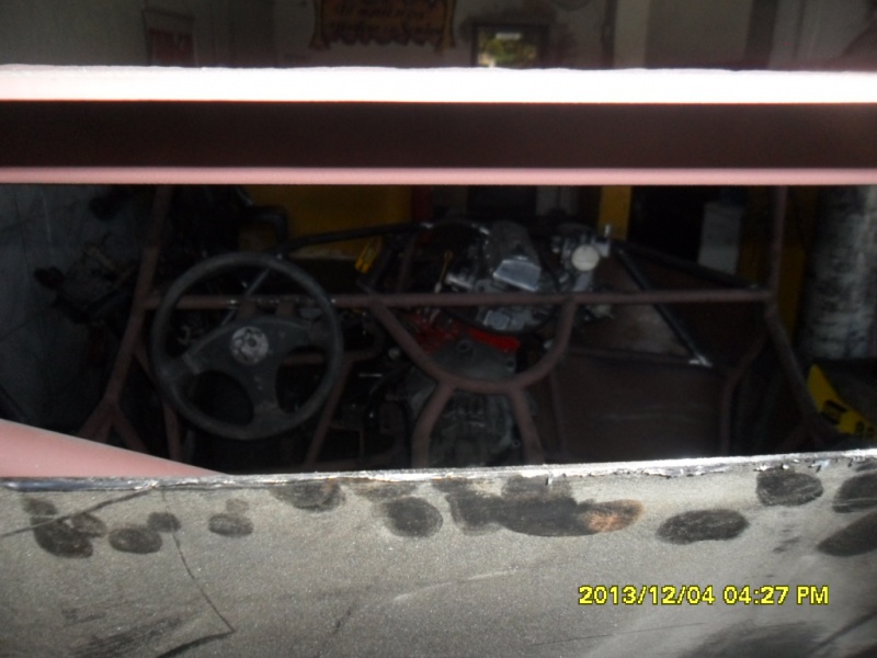

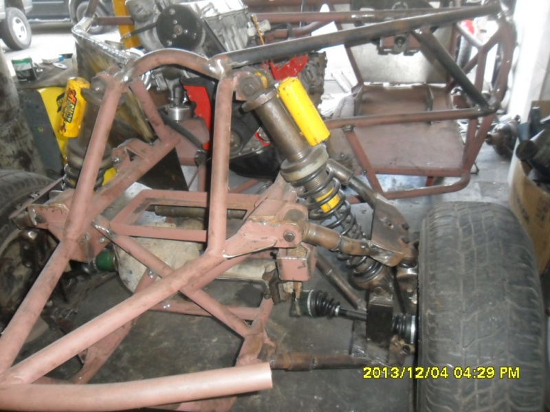

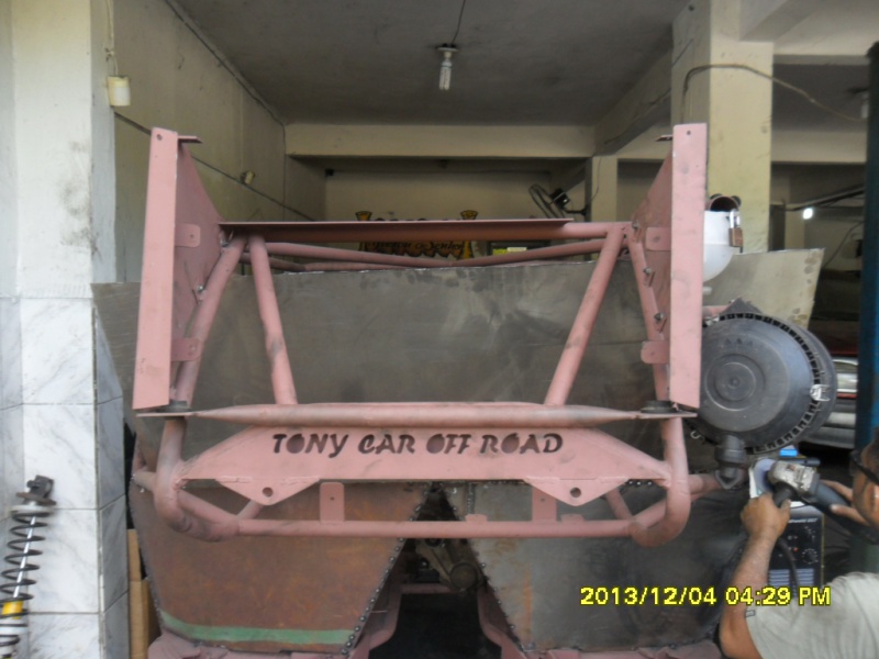

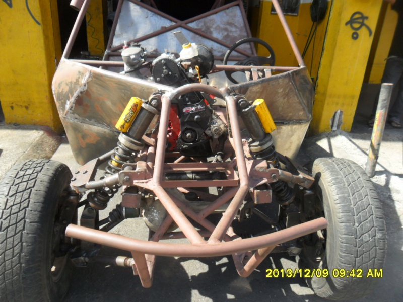

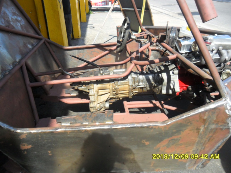

ola pessoal estou de volta depois de uma breve ausencia o projeto da gaiola continua andando tive com pouco temAnexo 442855Anexo 442856Anexo 442857Anexo 442858Anexo 442859Anexo 442860Anexo 442861Anexo 442862Anexo 442863Anexo 442864Anexo 442865Anexo 442866Anexo 442867Anexo 442868Anexo 442869po para ela mais vai ai algumas fotos para vcs lembrarem um pouco dela

ola companheiros os amortecedores são de fabrica ai em sampa so modifiquei os olhais da ponta da haste e fabriquei os deslizantes para raceber duas molas uma bem mole que vai trabalhar direto e outra mais dura que vai trabalhar só na tora
