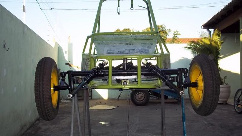

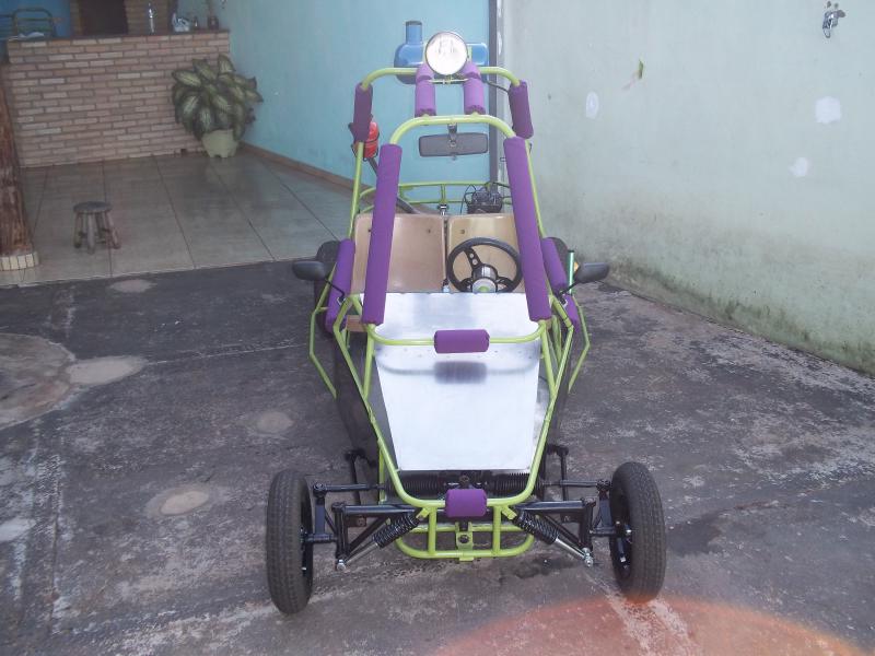

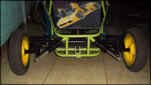

    pior que to usando uma cx de direção que eu reduzi,tbm tinha pensado nisso ,ta osso esse projeto acho que vou voltar para o que era antes.Mini gaiola-100_0630.jpgMini gaiola-100_0701.jpgMini gaiola-100_0620.jpg
    vai ser duro pq eu ergui a suspensão trazeira tbm, de um jeito que naum da pra voltar o que era sem ter que refazer tudo de novo,o kart era baixo e eu levantei ele da altura de uma lata de 20 litros de tinta, por isso de tentar fazer as duas bandejas da frente.
    A VERDADEIRA VONTADE DE CONSTRUIR ALGO E VER FUNCIONAR,É UM PREVILEGIO QUE SÓ O SER HUMANO TEM,GRAÇAS A DEUS.

    Bixo que ''suspenção'' dianteira é essa....hahaha
    amigo era tão simples fazer aquela suspenção que está no projeto do piranha. talvez só precise ter um pouco de atenção com a direção o resto é tranquilo.....
    fico chique o ter kartinho.......valew

    viu ai, ela trabalha para os dois lados ,tem um parafuso no centro,como pode ver,e funciona muito bem,porem meu filho bateu de frente numa porteira de arueira e entortou ela toda, dai inves de fazer outra igual quiz mudar e deu no deu,mas vou tentar fazer outra bandeija.
