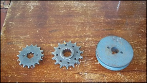

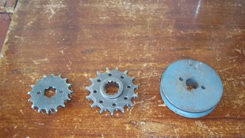

    leo da uma olhada nesses pinhão que tenho aqui, o maior tem menos dente que o menor,qual ficaria melhor?

    Mini gaiola-100_0579.jpg da uma olhada nesses ai

    O pinhão maior tem menos dente porque provavelmente seja para corrente maior (passo 520) o pinhão menor que tem 16 dentes (acho que é passo 428), não vou conseguir ser preciso somente pelas fotos mas acho que a corrente que você está usando no buggy é passo 428, portanto somente o pinhão menor irá servir, qualquer um deles que servir vai ficar melhor porque um tem 15 dentes e o outro 16, ou seja vai alongar bem a relação perto do pinhão de 11 dentes que você usa.
    O sistema que nosso amigo citou por borboletas, é nada mais que a troca de marchas por alavancas atrás do volante com acionamento por cabos, o acionamento por cabos é mais simples e eficiente, depois você escolhe como acionar os cabos, pode ser: por pedal, alavanca,manetes, borboletas, etc.
    obrigado pela dica,mas me diga se por enquanto eu mudar só a polia grande por outra do mesmo tamanho da primeira(eixo do motor),e deixar o pinhão de onze dentes como está se ira funcionar?
    e que ja mandei fazer outro mancal só trocando a polia e deixei o pinhão de 11.
    Sim irá funcionar, pois vai alongar a relação.
