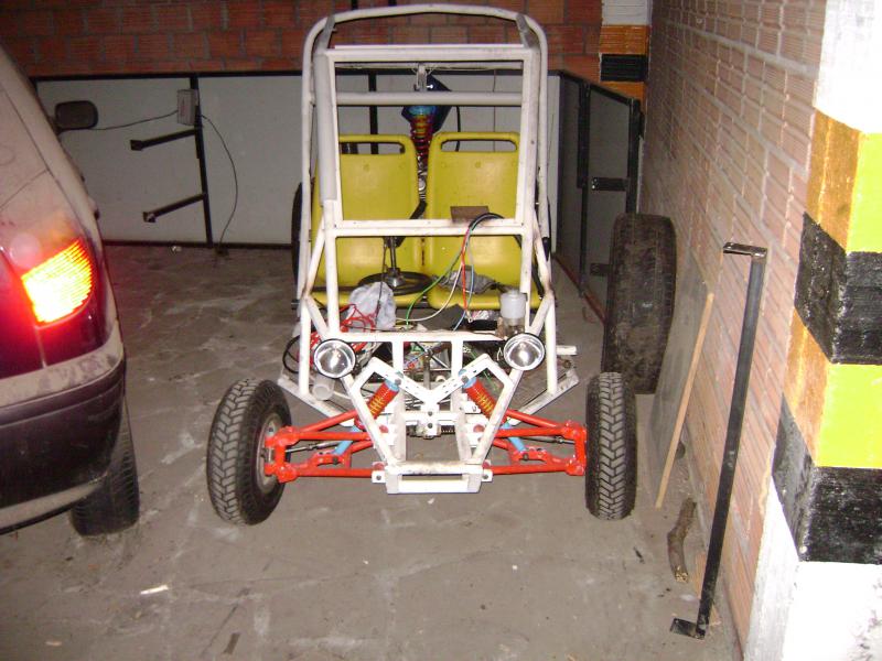

    mesco, desse jeito quando você montar a direção você vai ter problemas de divergencia também (as rodas vão ficar abertas quando a suspensão trabalhar), você vai usar caixa de direção ou vai ligar os braços direto na coluna ??
    Abs...
    pior que to usando uma cx de direção que eu reduzi,tbm tinha pensado nisso ,ta osso esse projeto acho que vou voltar para o que era antes.Mini gaiola-100_0630.jpgMini gaiola-100_0701.jpgMini gaiola-100_0620.jpg
    vai ser duro pq eu ergui a suspensão trazeira tbm, de um jeito que naum da pra voltar o que era sem ter que refazer tudo de novo,o kart era baixo e eu levantei ele da altura de uma lata de 20 litros de tinta, por isso de tentar fazer as duas bandejas da frente.

    Bixo que ''suspenção'' dianteira é essa....hahaha
    amigo era tão simples fazer aquela suspenção que está no projeto do piranha. talvez só precise ter um pouco de atenção com a direção o resto é tranquilo.....
    fico chique o ter kartinho.......valew

    viu ai, ela trabalha para os dois lados ,tem um parafuso no centro,como pode ver,e funciona muito bem,porem meu filho bateu de frente numa porteira de arueira e entortou ela toda, dai inves de fazer outra igual quiz mudar e deu no deu,mas vou tentar fazer outra bandeija.

    preciso de alguma ideia
    de como mudar a frente da mini ,para receber a suspensão, sem ter que mexer muito na estrutura

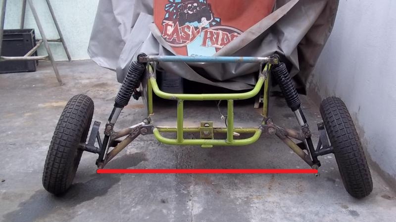

    meus camaradas, estou voltando ao forum, ainda naum fiz nenhum progresso com a suspensão dianteira do mini, mas depois de alguns meses abandonado resolvi retomar o projeto, ate porque investi algum nele e naum posso jogar fora agora.
    aos amigos que me dão opniões deem uma olhada na foto e me digam se funciona se eu colocar tipo uma barra em baixo.Mini gaiola-100_119911.jpg

    Citação Postado originalmente por mesco@2011 Ver Post
    Não vai funcionar de maneira alguma.
    É a mesma coisa que tirar os amortecedores e soldar um tubo no lugar deles a susp. não vai funcionar...
    obg. leob. acho mesmo é que desmanchar essa porcaria e vender o motor, kkkkkkkkk.
