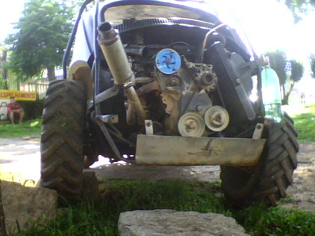

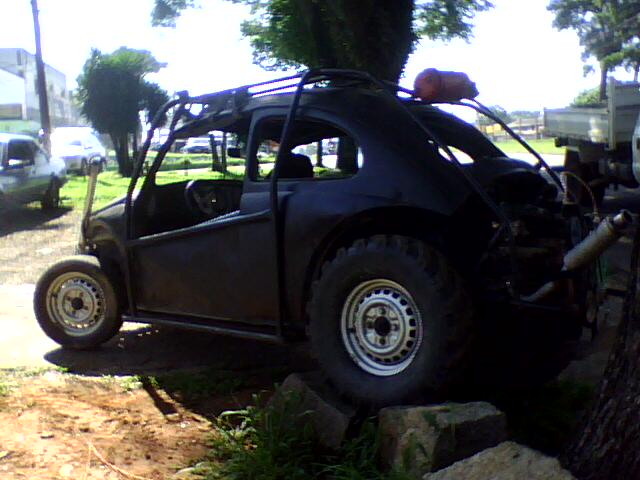

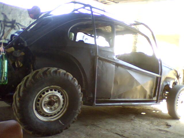

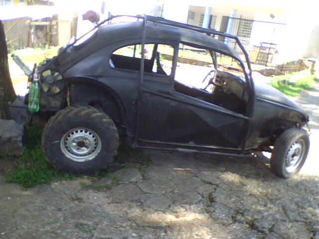

    vai mais algumas fotos de como ta ficando o fuscaAnexo 264423
    Anexo 264424
    Anexo 264425
    Anexo 264426:concordo::concordo:
    amigo tem que cuida muito no seco ,com aqueles pulinhos nas erosões e tambem no sair do barro pro seco
    basicamente é não se empolga muito
    se eu fosse ia juntando uma grana pra por uns 205/75/15 ou 225 que o stress de não pode se empolga muito e foda mas se bem que o fronteira não se agarra muito talvez dure um pouco seus eixos
    e outra dica cubra bem essas polia do motor eu sei que fica bunitinho mas entra barro na polia de baixo e do comando auxiliar e arrrebenta a correia dentada se eu fosse voce colocava todas as proteções
    valew:palmas:
