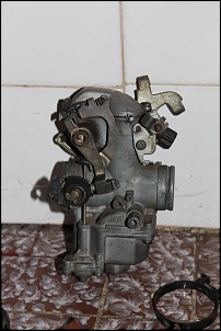

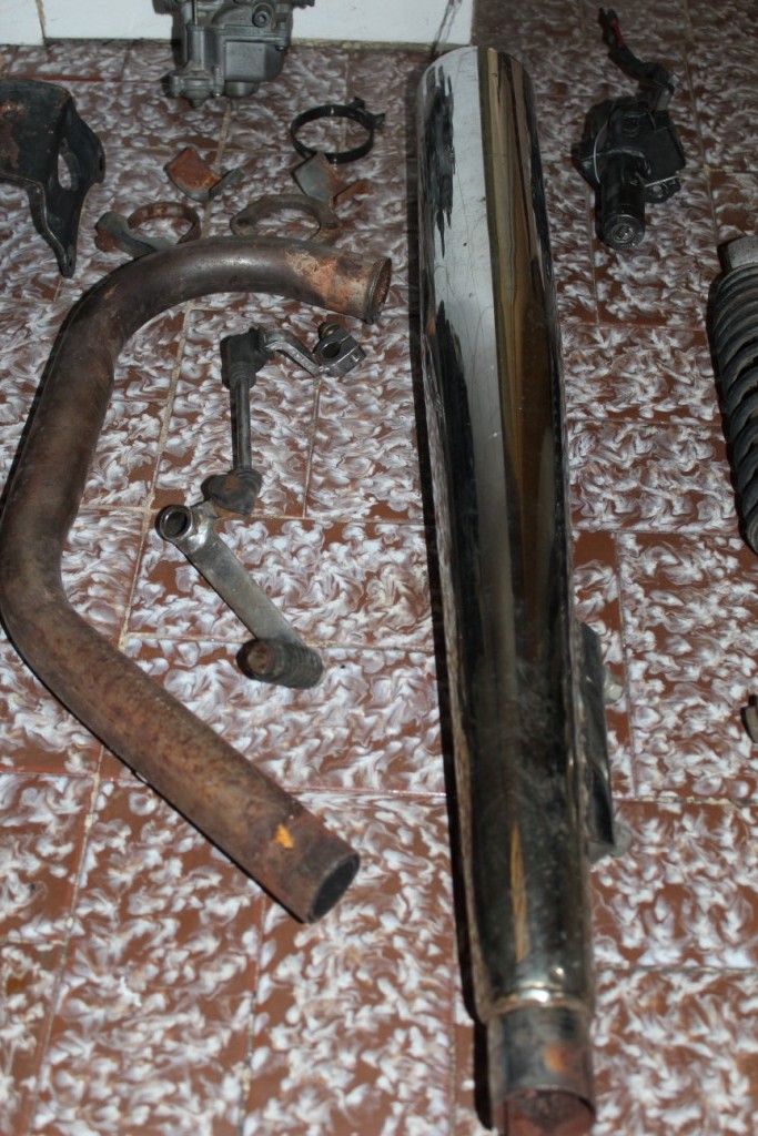

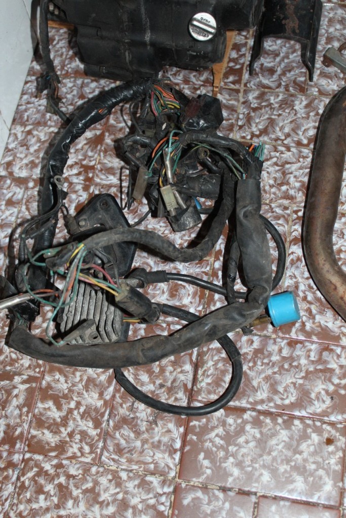

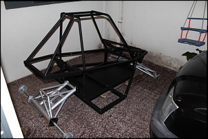

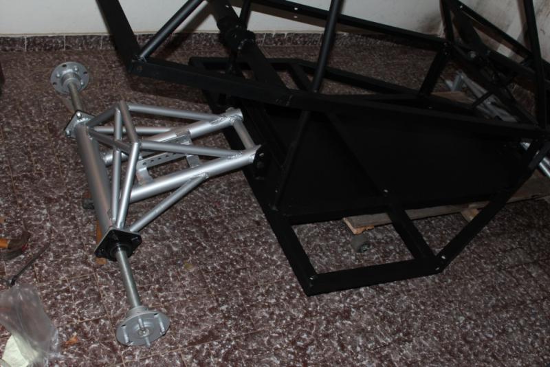

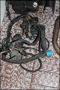

    Comecei meu Kart Cross a 6 meses mas parei por falta de verba mas agora voltei a todo vapor. Aí vão algumas fotos do chassis só tá meio enferrujado pois pegou um pouco de chuva, também o motor de uma HONDA CBX STRADA 200cc que comprei em um leilão na minha cidade por R$ 400 reais o motor esta muito bom só tem que regular o carburador, até já troquei o óleo. Muito obrigado. Kart Cross motor lateral-dsc08818.jpgKart Cross motor lateral-dsc08810.jpgKart Cross motor lateral-dsc08811.jpgKart Cross motor lateral-dsc08813.jpg

    Ta ficando bom felipe, não desanima não, demorei um ano pra terminar o meu kkkkkkkkkkk.
