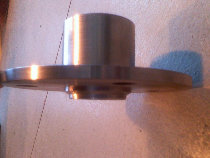

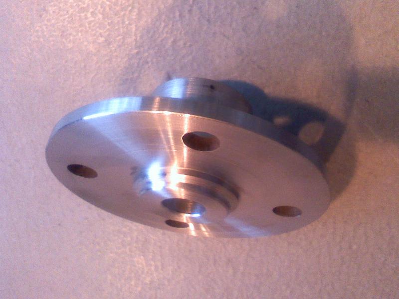

    Cubo traseiro para o Kart Cross, dão uma olhada como ficou..

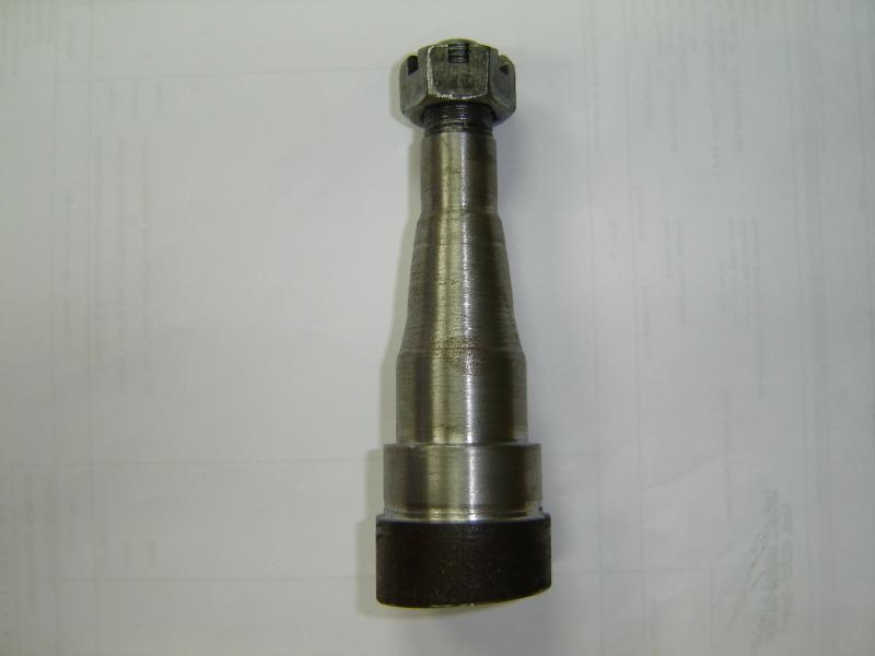

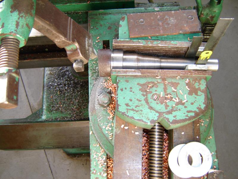

    Ponta de eixo dianteiro, para poder dar um angulo de 5º na base como pede o projeto tive que usar uma plaina, olha as fotos.
    De vagar o projeto esta indo, hehehe, mais não falta muito não, acho que semana que vem já da para dar uma montada nele para dar uma olhada como vai ficar.

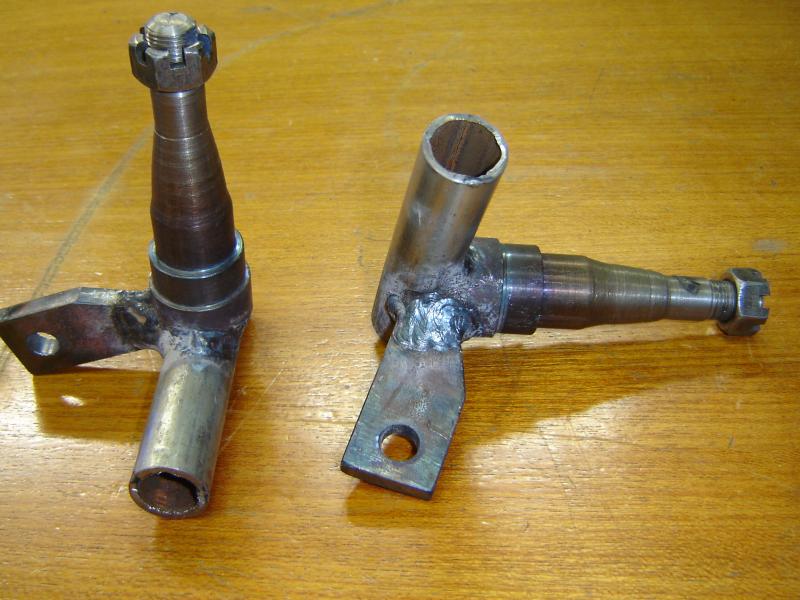

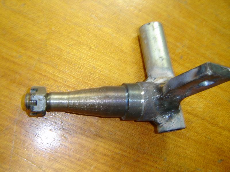

    Segue as fotos das ponta de eixo dianteiro ja pronta.
    Agora falta pouco, vou fazer a parte da caixa de direção.

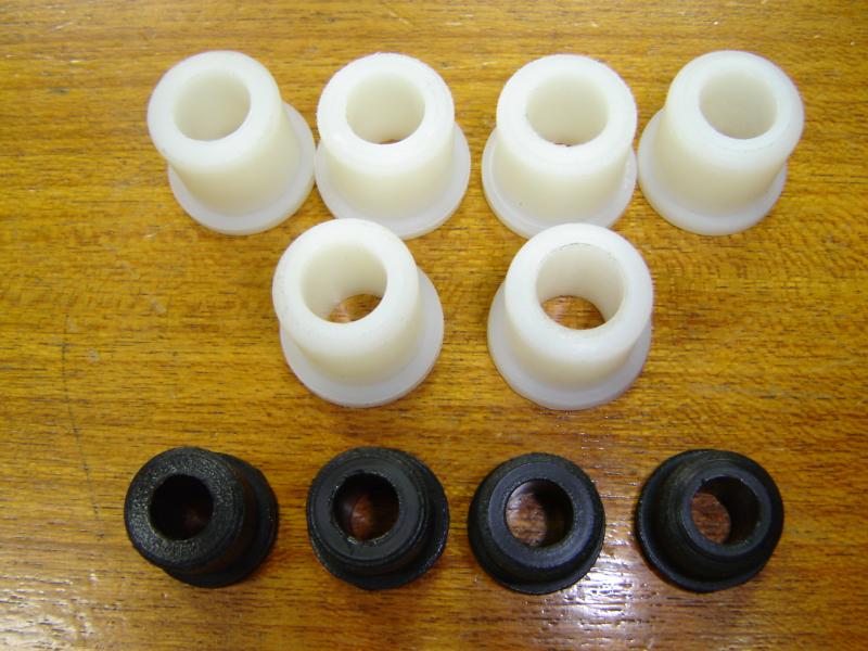

    Buchas
    Segue as buchas de nylon das bandejas e da ponta de eixo dianteira.
    Miniaturas de Anexos Miniaturas de Anexos Kart Cross motor lateral-dsc04567.jpg
