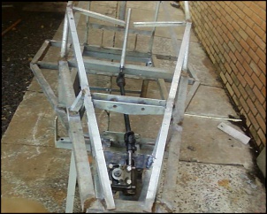

    Retornei a contrução do kart cross
    Sábado passado resolvi a reconstruir o meu kart cross, fiz a fixação da caixa de direção no chassis, inicialmente vou usar a caixa do fusca, eu ganhei ela, ja fiz a barra de direção. Assim que eu descarregar as fotos no celular eu coloco aqui para vc´s acompanharem.
    Agora acabo em, voltei a animar, heheheh

    Segue as fotos da caixa de direção.
    Miniaturas de Anexos Miniaturas de Anexos Kart Cross motor lateral-foto-0034.jpg   Kart Cross motor lateral-foto-0035.jpg   Kart Cross motor lateral-foto-0036.jpg   Kart Cross motor lateral-foto-0038.jpg
