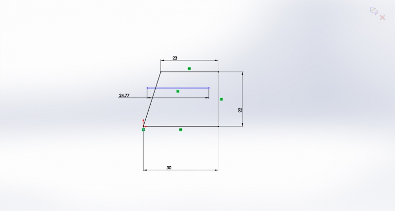

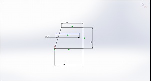

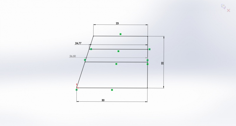

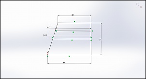

    Citação Postado originalmente por Alex Gambiara Ver Post
    olha, eu vi um pessoal, que o flavio cadore deu uma força. tipo, as caixas de direçao de carros um pouco mais modernos kkkkkk elas tem a haste, o braço oscilante (nada mais é que um olhal) e um pivo, ai como acontece, a haste e o conjunto cremalhera é preso no chassi, ai em alguns casos precisa encurtar ou alongar a caixa de modo que os olhais do braço oscilante fique na mesma direçao que o parafuso da bandeja. só que isso nao é só, ai a caixa tenque fica numa altura, que os braços que vai os terminal (eu chamo d epivo) na ponta fique no mesmo angulo que a bandeja, ai parece que se nao resolve ameniza muito,.... eu to com serios problema na direçao, pq tipow ela trabalha tao forçada por causa do braço da direçao que chega a aflouchar as polca dos pivo de suspençao, e fora isso, a direçao é seca, pesada, eu apos uma tarde no kart, de noite do com mais dor no braço do que se tivesse cavado valeta kkkkkkkkkkkkkkkkkkkkkkkkkkkkkkkk.
    Salve galera, eu fiz um desenho para ver se consigo explicar para vcs esse esquema da direção:
    Imaginem a bandeja inferior no comprimento de 30, a bandeja superior de 23 e a distância entre elas de 22.
    Só fica faltando o barra de direção: dependendo da posição da barra ( altura ) ela vai ter um determinado comprimento. Se ela ficar bem no meio vai ter 26,5 e se ficar mais pra cima vai ter 24,77; este desenho pode ser feito numa folha de papelão por ex.
    Digamos que numa determinada altura o comprimento deu 24,77...este é o comprimento da barra de direção. E esta barra vai ser presa no "bracinho"...a ponta do braço geralmente é virada para dentro e é por isso que quando montada a barra vai com a outra ponta mais para dentro que a linha das buchas da suspensão, vou fazer outro desenho para mostrar melhor.
    Fazendo isto corretamente é 100% de certeza que a suspensão vai trabalhar corretamente.

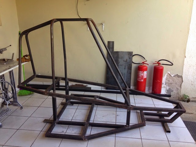

    No meu kart fiz uma modificação na parte da barra de rolagem superior traseira. Para caber o tanque!

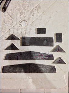

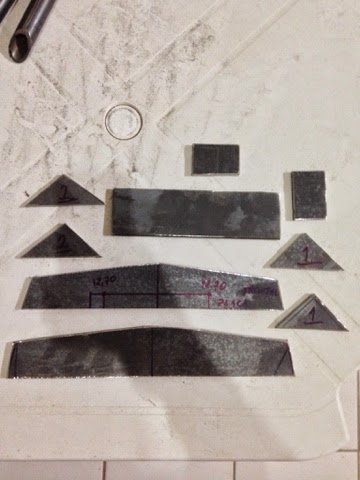

    Kart Cross motor lateral-blogger-image-2047635161.jpgKart Cross motor lateral-blogger-image-576126687.jpgO corte esta sendo feito com lixadeira direto na chapa 6mm.

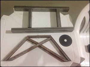

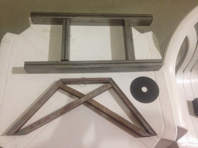

    Kart Cross motor lateral-blogger-image-929639308.jpg Na cidade aonde moro não encontrei tubo quadrado 20x20 na chapa 1.6mm, Cortei a principio metalon na chapa 1.2mm achei fraco, então utilizarei tubo redondo na chapa 2mm, recortei tudo novamente e utilizando os tubos 20x20 quadrados como guia no novo corte, mandarei as fotos em breve. com o eixo todo montado.
