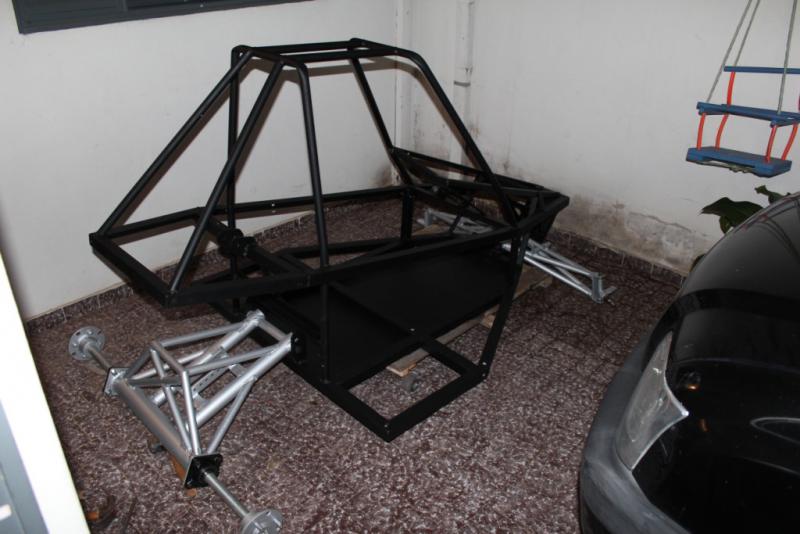

Bom, carro pintado, vamos montar, hehehe.

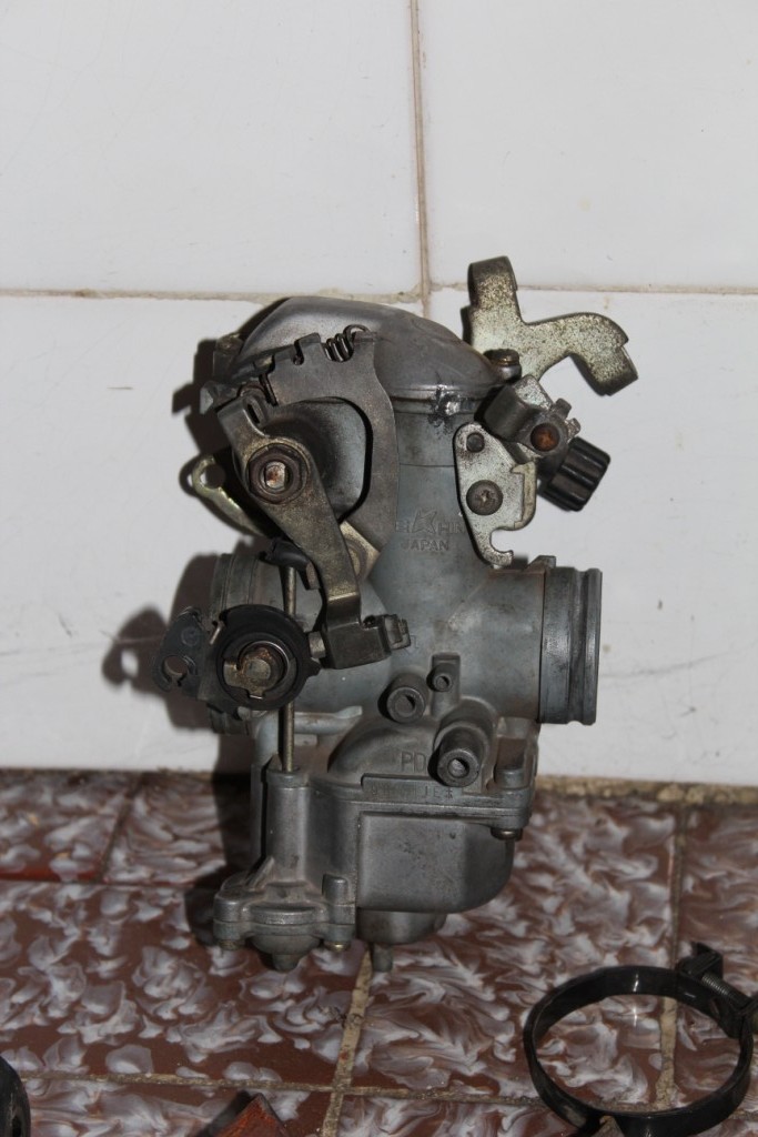

Sábado comprei o motor completo 200cc da strada(carburador, escapamento e chicote) e os amortecedores dianteiros (titan) e traseiro (twister). segue fotos.
Anexo 338104Anexo 338103Anexo 338105Anexo 338106Anexo 338108Anexo 338107
Preciso de uma ajuda do pessoal. Este motor que comprei esta a um ano e meio parado, esta com óleo, o que preciso fase antes de ligar ele, só trocar o óleo já esta bom?
Outra duvida. Este chicote o que realmente vou usar dele para ligar o motor e como fazer a ligação?
Rafael, é bom você tirar a vela e dar umas partidas nele, só para circular óleo e aproveita para limpar a vela ou trocá-la.
Revisar a carburação, é fundamental para o motor funcionar.
Eu geralmente nos motores de moto eu abro e vejo o nível e a cor do óleo se o nível estiver baixo ou o óleo estiver parecendo uma maionese, tem que trocar imediatamente, se não eu prefiro ligar com o óleo velho mesmo esperar o motor esquentar (uns 5 min.) e depois fazer a troca do óleo e do filtro de óleo (se tiver), assim dá para você verificar se o motor esta funcionando e em ordem, pois se o motor tiver que ser aberto, você terá um trabalho a mais de guardar o óleo novo que acabou de colocar.
Lembrando: descarte o óleo velho, em local adequado. Geralmente o local que vende o óleo é obrigado a aceitar o óleo usado.
Se o chicote é o da moto e está completo, tem muita coisa que você não vai usar, porém se cortar algum fio da ignição, partida ou mesmo de alguma chave que bloqueia o funcionamento do motor, você não vai conseguir ligar. Recomendo você baixar os manuais e diagrama elétrico da moto que você vai usar o motor, e após tê-lo em mãos fica muito mais simples saber o que precisa e o que não precisa.
Neste site, deve ter isso: Manuais de Motos
Enfim depois de tudo pronto, é só ver nesta ordem: motor dá partida? ignição tem centelha no cabo de vela? tem combustível chegando ao carburador? ....dái pra frente vai complicando um pouco se não funcionar o motor, nada que uma lida no manual e um pouco de conhecimento e ferramentas não resolvam.

Obrigado pela ajuda, vou baixar o manual e dar uma olhada, este motor esta sendo usado em uma moto, ai eu amigo tirou ele o colocou um da twister.
Fala Rafael, ficou show de bola seu kart, quando tiver rodando posta uns videos pra ver, no meu vou usar o motor da strada tambem, deu uma canseira para ligar ele, porque o chicote tava cortado inteiro e ela tinha corta corrente, de dentro do motor sai 2 fios avulsos e 1 plug com 4 pinos (acredito que seja do conta-giros) eu peguei os 2 fios de saida e liguei direto no CDI dela, aterrei uma bateria de 60 ah no motor e liguei direto no motor de arranque, senão ia ter que emenda o chicote inteiro...
