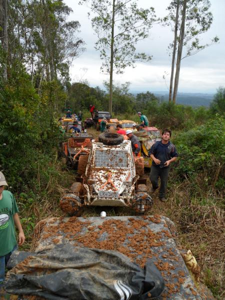

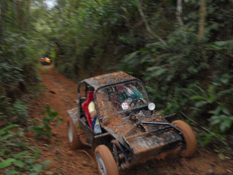

    Bom pessoal, enquanto a minha não fica pronta, fui aà uma trilha esse final de semana (4º Orleans Off-Road) de zéquinha.
    Segue algumas fotos.
    Abracos
