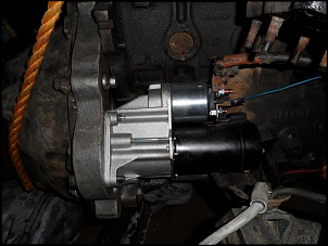

    Salve salve galera... eis a foto do motor de arranque. Agora com motor X caixa X arranque montado e colocado na gaiola.
    Ainda não tá funcionando, mais ja com o arranque novo o motor ta virando levinho levinho, rssss.
    Se tudo der certo, hoje termino a instalação dos cabos de acelerador, embreagem e freios.
    Abracos

    Não fiz ele funcionar ainda não... pq se fizer vou querer andar com a gaiola sem estar terminada, hahahah
    Mais agora o motor ta virando bemmmmm leve com o novo arranque.
    Abracos

    Citação Postado originalmente por fag.online Ver Post
    Abracos
    Fag, qual é a espessura desta flange?
