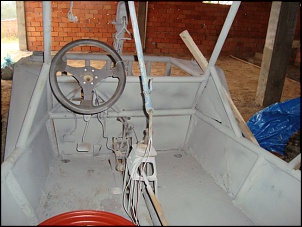

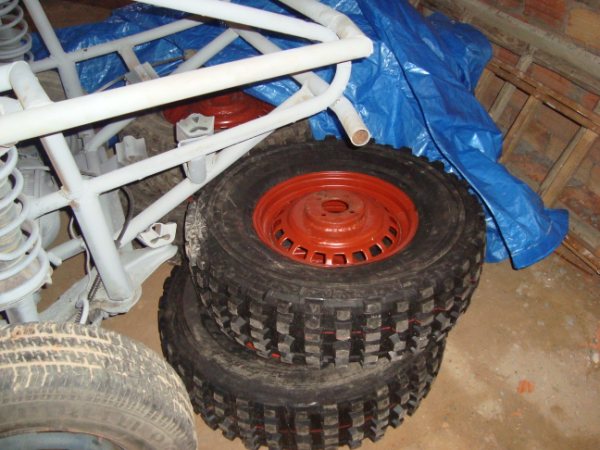

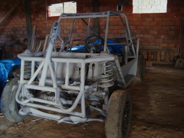

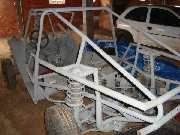

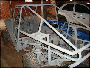

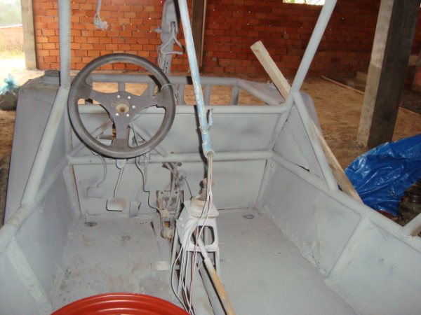

    Salve salve galera... depois de algum tempo ai vai as foteenhos atuais dela...
    se tudo correr bem dentro de poucos meses estará dando as primeiras voltas.
    Abracos

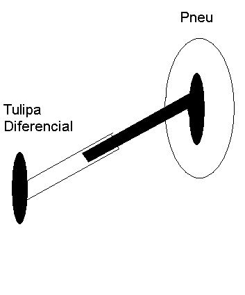

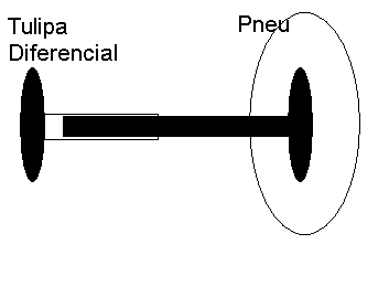

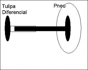

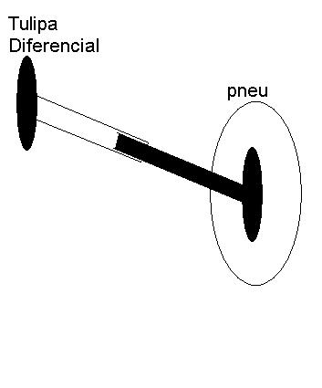

    Pessoal, pensando um pouco sobre como resolver de forma definitiva o problema de acertar o tamanho do semi-eixo da homocinética me surgiu uma idéia, e gostaria que me dessem uma opnião.
    Cortar o semi-eixo rente à tulipa que vai no diferencial e bem rente ao cubo.
    No lugar do semi-eixo coloca barra de cano quadrada separada em 2 partes, uma mais expessa que a outra, de forma que uma passe por dentro da outra com pouca folga.
    Desta forma quando a suspensão trabalhar elas trabalham, óbvio que elas devem se sobrepor de forma que a posição máxima da suspensão não escape uma da outra.
    Bom, não sei se me fiz entender, mais abaixo tem umas imagens que tentei montar pra ver se consigo me expressar melhor.
    O que acham?
    abracos

    pra facilitar, em jpg. abracos

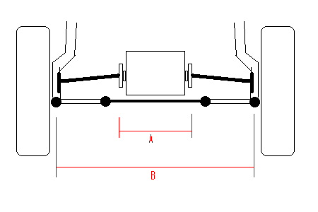

    amigo fag, naum sei se entendi bem sua duvida mas eu tive problemas tb para acertar o final de curso das homocineticas de santana nas bandejas tubulares que fiz e fiz este desenho abaixo ilustrando pra entende o q fiz, tvz possa te ajudar...
    Eu peguei as medidas do santana em uma rampa das entremidades do terminal da bandeja a outro (medida B), nesse ponto elas estão quase que meio curso, e mantive essas medidas na construção da traseira. Peguei a media A que seria a largura do cambio, medindo nas tulipas do santana, e conferi com as tulipas da kombi, montei a ficou mto bom, deu curso de trabalho identico ao do santana. quando tiro as travas eu esterço as torres e funcionam perfeitamente...
    será que ajudei amigo? ou naum seria essa sua duvida?
