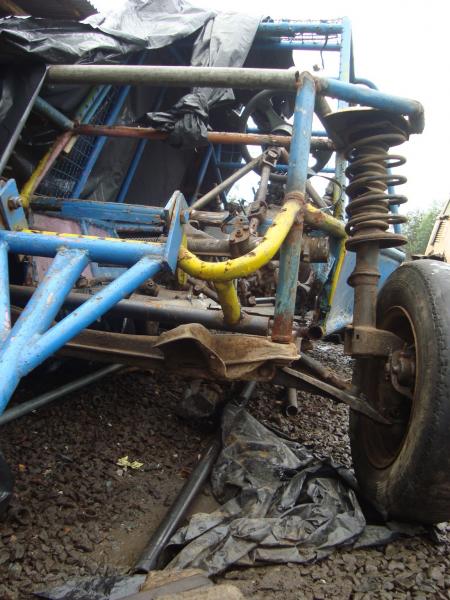

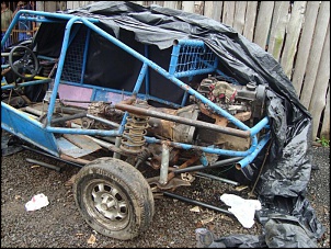

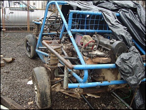

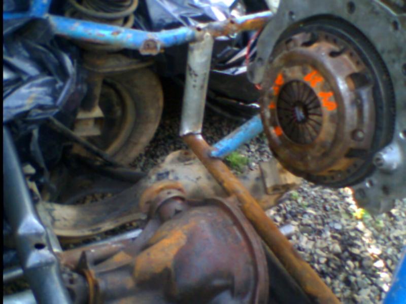

    Mais algumas.
    Abracos
    Miniaturas de Anexos Miniaturas de Anexos Inicio Gaiola 4x4-img0059a.jpg   Inicio Gaiola 4x4-img0060a.jpg

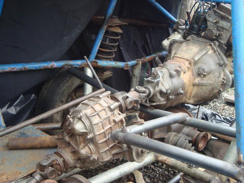

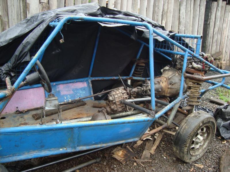

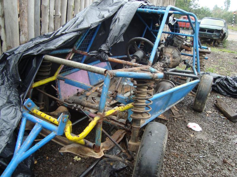

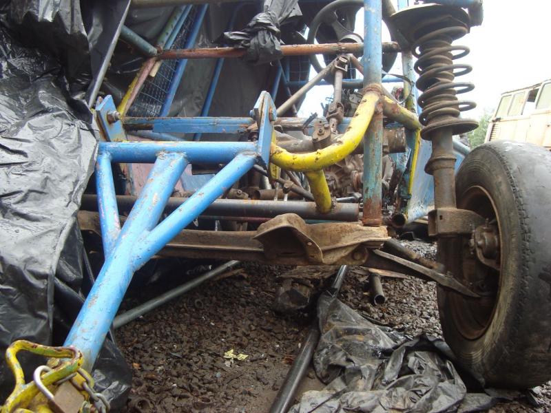

    Pessoal, este final de semana fixei a caixa de tração no lugar... agora vem a parte final, que é ligação dos diferenciais com cardã e colocar os semi-eixo com as homocinéticas...
    porém... tive olhando e os semi-eixo vão ficar um pouco grandes, eu teria que corta-los e soldar novamente no tamanho ideal.... será que vai ficar resistente... alguem tem alguma idéia melhor?
    abracos

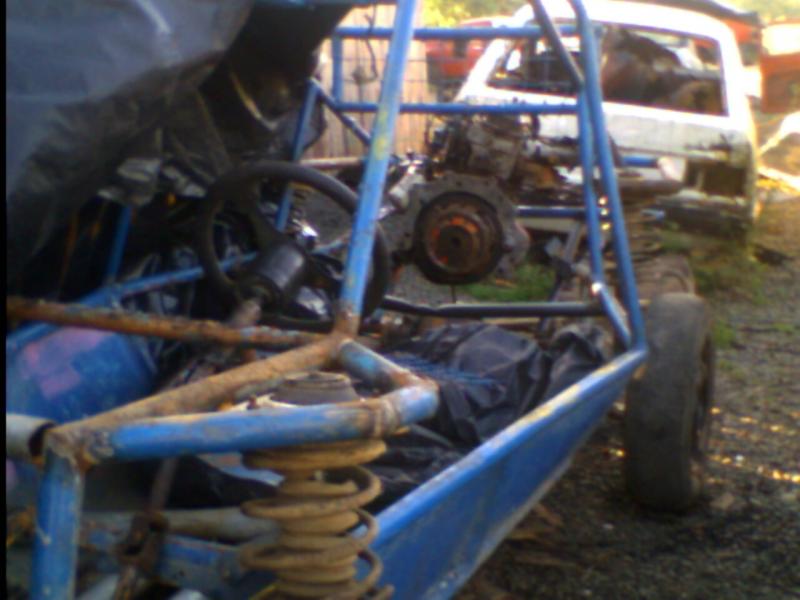

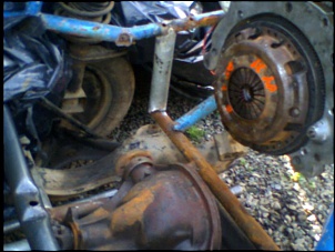

    Mais algumas fotos...
    Abracos
    Miniaturas de Anexos Miniaturas de Anexos Inicio Gaiola 4x4-dsc00668.jpg   Inicio Gaiola 4x4-dsc00669.jpg
