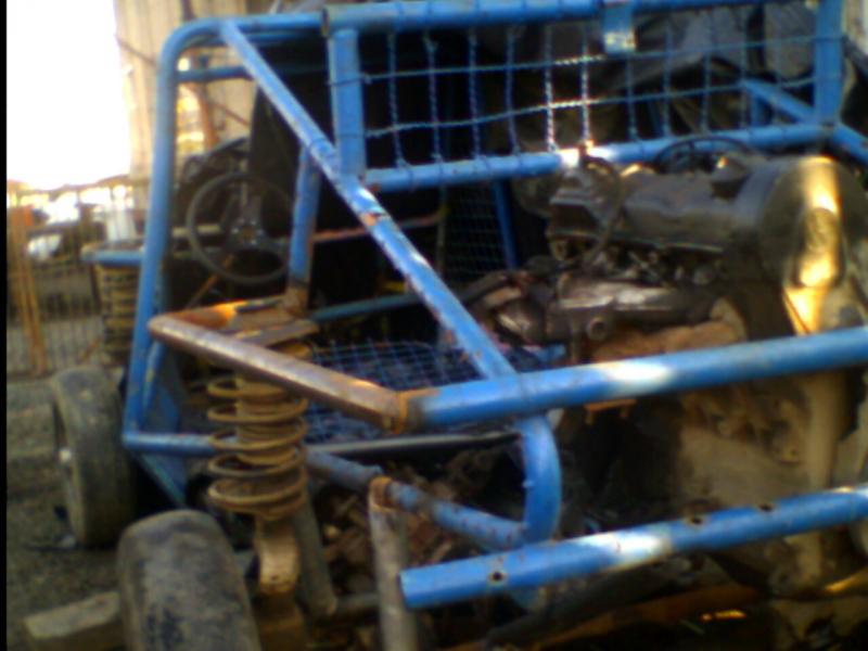

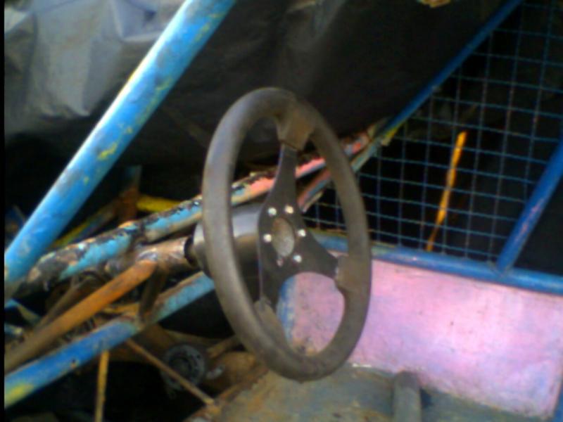

    Galera, mais algumas fotos de como ela está.
    Calma, calma, que ai é apenas o começo, ta ficando estranha mais é porque não está pronta, rssssssss

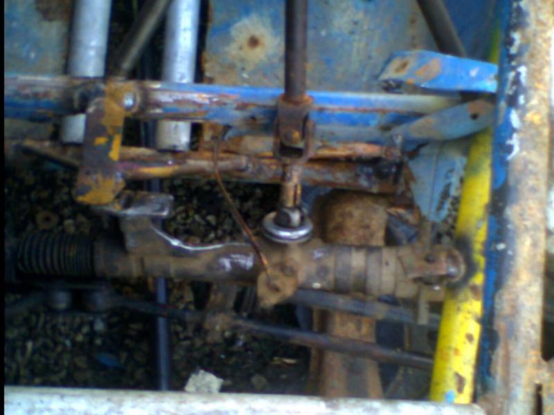

    Bom galera.. ainda sem foto.. mais neste find deixei pronta a direção dela... coloquei caixa de direção do passat... com cruzeta do escorte.... uma boa solda foi preciso na barra de direção... o motor + flange + caixa do chevette já estão montados, no próximo final de semana irei fazer os suporte pro motor + caixa.... dai bato fotos pra vocês...

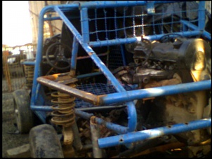

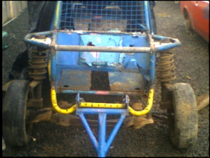

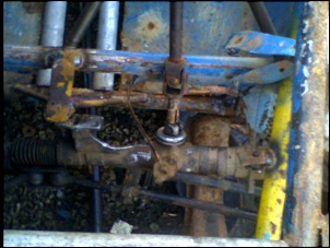

    Salve galera... postando novas fotos... foi com o celular, por isso não ficaram mto boas... assim que eu pegar a camera vou bater outras melhores...
    Abracos
