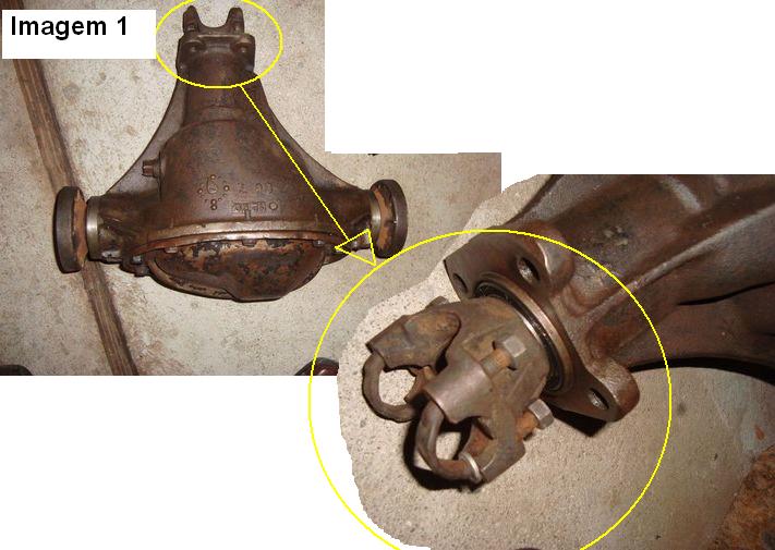

    Salve galera, chegando no final da montagem da gaiola.... pra quem acompanhou a montagem, estou com problemas de conexão entre o cardã e a caixa de tração.
    Meu diferencial tem a conexão da cruzeta do chevette, vide foto 1.... e estou com problemas em conectar na saida da caixa de tração do niva.. vide foto 2.... sendo que o espaço de conexão entre uma caixa e outra é de aprox 25cm... alguém tem alguma idéia?

    Fag, Cara, na parte da caixa do niva pega uma chapa grossa e faz os 4 furos e dai vc solda uma cruzeta de chevete
    dai vc pode ligar com a cruzeta do diferencial..
    fica uma cruzata de cada lado e pode fazer a ___
    Curva tá ligado \___

    Vini... acho que entendi o que vc quis dizer... só tenho preocupação é com a resistencia das peças... na verdade... eu estou montando tudo em casa com solda elétrica.. mais calma... a intenção inicial é apenas fazer os testes das peças nos seus devidos lugares.... pra ver se o conjunto vai funcionar legal.... assim que estiver tudo aprovado pelo "immetro" (kkkkk) dai eu desmonto tudo... mando pro jato de areia... e a parte de conexões de cardã, semi-eixos eu vou mandar em um bom torneiro pra ficar um servico bem feito e garantido....
    postei a mesma dúvida no forum do niva... e o pessoal deu uma idéia bacana.... na caixa do niva... aquela conexão para o diferencial é fixada com parafuso... da mesma forma que é fixada a ponteira do cardã com cruzeta do chevette... eles me disseram pra tirar fora a do niva e colocar a do chevette... dai só vem a dúvida com relação ao diametro do furo... mais isso vou ver semana que vem... pq este findex estarei um pouco enrolado...
    De qualquer forma... eu agradeço... já tenho 2 idéias de como fazer...
