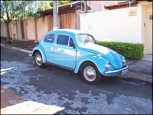

    Como diz o titulo do tópico vou mostrar um sonho que realizei.
    Procurava um fusca detonado e com documento em dia para legalizar meu fusca de trilha ,pois seu chassi é de leilão e só possuo a nota.Foi quando me deparei com este lindo fusquinha 73 todo original .Gosto de fusca desde pequeno e já tive varios mas nenhum tão original assim. Comprei-o pois foi amor a primeira vista.Agora posso fazer trilha com meu verde e passear com as crianças no azul.Às vezes as coisas boas da vida não são caras assim.

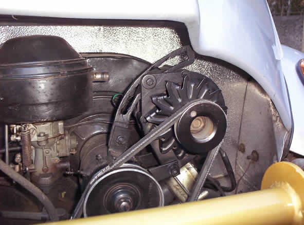

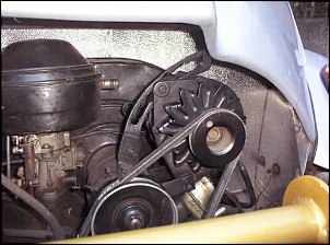

    adaptacao do alternador pro fusca
    Intrometendo no assunto, estou fazendo uma gaiola mecânica de brasilia e pretendo por o alternado do chevette ao lado do dinamo(gerador) alguém teria fotos da fixação deste ou qualquer foto que possa me ajudar...Obrigado desde já.
    Abraços, Leo
    achei uma foto aqui mas quando esquenta o gerador patina pq nao tem apoio correto da corrreia e o motor deixa de refrigerar......... isso qunando nao vira a correia ...
    vi comentarios e acho que da certo soldar uma polia do gira em paralelo com a originar (retirando o centro dela) ai entao fixar o alternador em cima do gerador entao o motor vai ficar com duas polias uma pro ar e outra pro alternador simples e funciona . too desmontando minha gaiola vou fazer ooutra inclusive com esssee sist e te mando fotos
