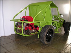

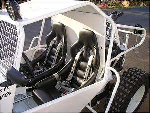

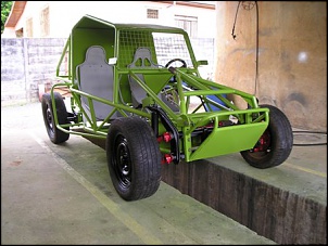

    Ai galera hoje consegui andar pela primeira vez na gaiola que eu mesmo construi foi d+ depois de quase 10 meses contruindo ela agradeço aos amigos que deram sua ajuda com informação e principalmente a minha familha e não posso esquecer da minha esposa pelo apoio.
    agora é só fazer os ajustes finais colocar pneus e estofar os bancos depois ir pra trilha.
    ai vai umas fotos pra galera ver e dar suas opiniões.

    Ai faltou espaço pras fotos então ai vai +
    Miniaturas de Anexos Miniaturas de Anexos + 1 sonho conquistado-p1010365r.jpg   + 1 sonho conquistado-p1010377r.jpg

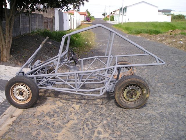

    Olá Mec a minha tambem ñ tá fazendo poira ainda tem coisa pra fazer ela só ando pra teste tem umas coisinhas pra acertar já viu né primeira tem bastante duvidas mas tá bem melhor que eu esperava freio que tava me preocupando já foi resolvido motor tambem foi só reapertar cabeçote que ficou joia é que ele tava parado a +ou - 2 anos só falta acertar o cambio que tá engrenando a ré a toa dai fica facil quebrar a caixa mas no + tudo bem semana que vem os bancos vai pro tapeceiro dai joia da uma olhada como vai ficar os bancos vou postar foto.
    Até + abraços
    Miniaturas de Anexos Miniaturas de Anexos + 1 sonho conquistado-p1010250r.jpg

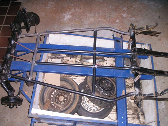

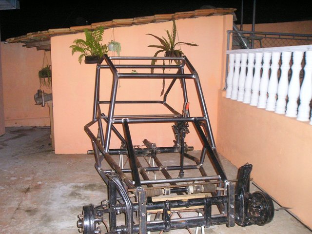

    Jorge, como vc fez as dobras dos canos? Quem diametro são eles?
    Usuário Avatar de Jorge_PG
    30/01/2006
    Ponta Grossa/PR
    67
    437
    Olá caro Zoega os tubos são 1'', 11/4' e 11/2'X2.25mm agora a curvar os tubos vem experiencia de 12 anos em manutenção mecanica industrial foi inprovisada uma dobradeira com roldana e o resto força bruta minha e do meus 2 filhos, tem dus curvas que mandei fazer em dobradeira pneumatica mas sai caro se mandar fazer todas +- R$ 5.00 por curva dai ñ dá valeu
