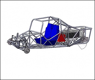

    Olá, dei uma olhada na sua estrutura, vi que ficaram faltando os tubos diagonais nela. Eles seriam para te proteger em caso de um capotamento ou uma batida muito braba. Eles deveriam dividir, todos os "retângulos" que vc tem sobre a sua cabeça e nas costas, em dois triângulos, isso evitaria um achatamento desse retângulo, e consequentemente não achataria vc também.
    Essas barras de segurança devem ficar na verdade em vários pontos chave do carro, mas os principais são esses aí de cima. Aquela barra em "U" que está atrás do banco não vai segurar nada. Acredite e pense nisso na hora de fazer uma reforma!!

    Jorge, estou pesquisando sobre gaiola , tenho intensão de montar um pra mim, gostari de saber se possui o projeto junto com os tipos de cano espessura e chapa, obrigado
  • #39
    Usuário Avatar de Jorge_PG
    30/01/2006
    Ponta Grossa/PR
    67
    437
    Caro Welsimoes ñ tenho projeto foi tudo pesquisado em sites do genero e o resto pura imaginação quanto aos tubos foi usado tubo de 1 1/2, 1 1/4 e 1 " com parede 1.5 mm

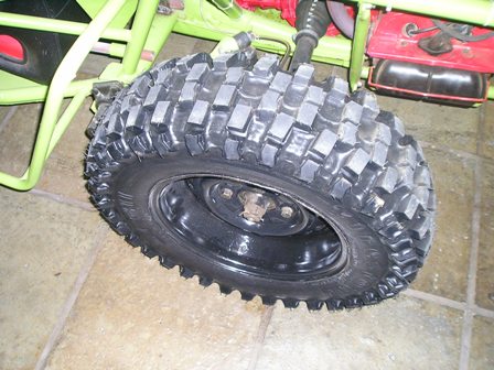

    ops esqueci de postar as fotos mas ai vai
    Miniaturas de Anexos Miniaturas de Anexos + 1 sonho conquistado-334798.jpg   + 1 sonho conquistado-334800.jpg   + 1 sonho conquistado-334801.jpg

    he aí galera to mandando umas fotos dos sapatinho novo da minha gaiola por enquanto somente os traseiros logo logo tai os dianteiros a tava esquecendo as rodas tambem são novas
    Miniaturas de Anexos Miniaturas de Anexos + 1 sonho conquistado-p1010675.jpg   + 1 sonho conquistado-p1010676.jpg   + 1 sonho conquistado-p1010677.jpg   + 1 sonho conquistado-p1010678.jpg

    Oas intereçados nos pneus da uma olhada no site www.mamutepneus.com.br
    é da cidade de Castro no Paraná eles tem uma variedade de modelos vale a pena conhecer

    Qto pagou nos pneus Jorge??
