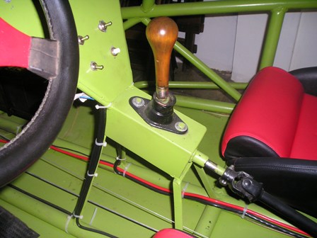

    Trambolador com cruzetas ?
    Jorge, vi esse tópico http://www.4x4brasil.com.br/forum/sh...t=12357&page=7 e gostaria de saber que crzeta usou no trambolador ???
    Minha gaiola tive um sério problema. Minha altura... E tirei como base um banco concha mas devido a alguns probleminhas vou usar banco de Gol com Capa impermeavél ai o trem ficou apertado... vendo a alavanca da sua acho que tenho a solução para as minhas pernas sem ter que serra-lás. rsrsrsr
