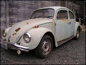

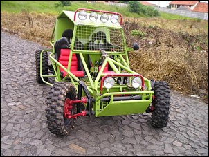

    Ñ foi pra se ofender é q esses pneus q estão na gaiola os traseiros eu peguei no ferro velho c/ roda 15 q deu o q ver pra achar os dianteiros aro 14 foi do fusca q comprei por R$ 500.00 pra tirar o motor e outras peças ele tava parado a + de 2 anos imagina o estado detes pneus eu andei c/ a gaiola nas ruas do meu bairro + c/ medo dos pneus estourar fou postar uma foto do q sobrou do fusca.

    meus parabens pela gaiolinha, ficou muito legal.

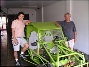

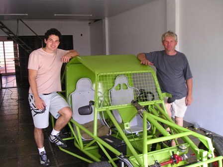

    Olá galera dá uma olhada no escapamento que a gente fez pra minha gaiolinha que ta mais conhecida por aqui como grilo por causa da cor ai já começamos a parte eletrica tambem um abraço a todos e obrigado pelos elogios e pra galera ficar sabendo ta andando muito bem
    e pra quem não conhece Jorge (eu) é o da direita o outro é amigo dos meus filhos

    Cara, essa gaiolinha saiu mto caprichada! Esse coletor saiu demais! As dobras ficaram muito boas...
    Que solda vc utilizou no projeto?
    Coloca mais fotos dela aí, e quem sabe um videozinho, hehhe

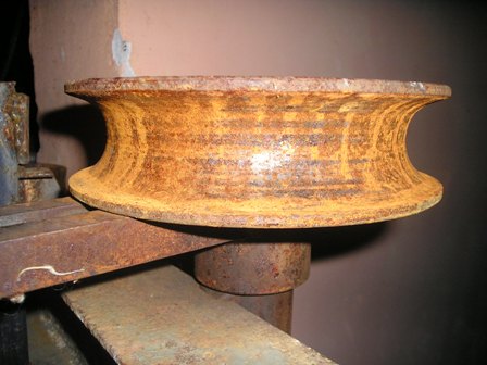

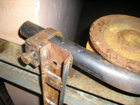

    Olá caro Zoega os tubos são 1'', 11/4' e 11/2'X2.25mm agora a curvar os tubos vem experiencia de 12 anos em manutenção mecanica industrial foi inprovisada uma dobradeira com roldana e o resto força bruta minha e do meus 2 filhos, tem dus curvas que mandei fazer em dobradeira pneumatica mas sai caro se mandar fazer todas +- R$ 5.00 por curva dai ñ dá valeu
    abraços

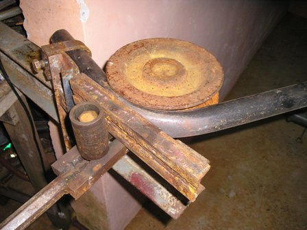

    Blz ficou muito boa sua gaiola, quando pretende fazer umas trlhinhas?
    Vc pode colocar umas fotos da sua ¨dobradeira improvisada¨ preciso curvar uns canos hehehe ....
    Obrigado e parabens pela construção da gaiola.

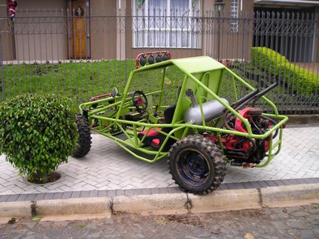

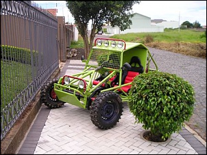

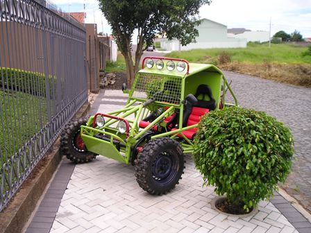

    Olhem só a minha gaiola carçada e arepiada d pneu e com motor refeito esperando o dia 30/12 pra ir pra fazenda prara o prazer de seu dono e construtor e familha vai ser d+ ano q vem posto as fotos valeu galera FELIZ NATAL A TODOS do furum 4X4

    jorjão estou meio atrazado pra te dar os parabns pois essa altura do campeonato voce deve estar se divertindo a bessa com a menina de seus e nossos olhos..... gostei do escape muito criativo... e que ele ronque muito por essas nossas trilhas que temos aqui nesse brasucão maravilhoso.....um feliz natal e um ano cheio de buracos e muita lama....!!!!!!!!!! mas só nas trilhas, e nos bolsos muito dinheiro, saúde para todos e muita esperança para o novo ano que renasce com DEUS ao nosso lado fortalecendo nossa vontade de vencer!!!!!!!!!!!! um abraço de seu colega e considerado irmão de trilha TARCÍSIO DIAS ARTIOLI......MEC ARTpreparações.e. usinagem!!!!!!!!!!!!!!!!!!

    Blz Jorge_PG gostária de saber se posso colocar as fotos de sua gaiola em menu site ?....... este vídeo q vc irá postar tmb gostária de publica-lo.... e sobre a dobradeira de canos vc pode me ajudar ?

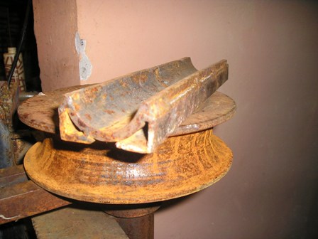

    Oi Guilherme vou tirar umas fotos da dobradeira ela ñ tá comigo tá oficina do meu primo os filhos dele tão fazendo uma gaiola pra eles assim q tirar as fotos posto pra vc ver só te aviso já é bem tabajara só q funciona legal vou tetar t explicar como ela é vamo v c vc entende eu comprei em 1 ferro velho duas rodas de vagonete esses usados em serraria com 200mm de diametro com 2 polegadas de espesura ele tinha uma canaleta em V com o furo central de 1 1/4 polegadas eu fui em um amigo meu q tem torno eu mesmo fiz uma canaleta de 1 1/2 em U c/ a profundidade de 3/4 de polegada e a outra para cano de 1" polegada q vc já viu como fazer a profudidadr tem q ser ametade igual 1/2 polegada dai vem aparte pior q é fazer a outra metade do cano onde vai fazer o apoio pra ñ amaçar o tubo vc tem q usar a imaginaçãoeu cortei um pedaço de tubo q tem o diametro interno igual o externo do tubo a ser usadoou seja 1 1/2 ou 1" polegada +- 12 cm de comprimento cortei ele oa meio no comprimento soldei duas cantoneiras para fazer a base emendado as duas metades deu pra entender ai o restante só vendo as fotos pra conseguir fazer e tem q entender de mecanica industrial senão ñ dá aqui tem um pouco de bagagem tem alguns anos de torneiro um pouco de manutenção industrial + um pouco de mecanica e outras coisas +

    ai vai + algumas fotos da dobradeira
