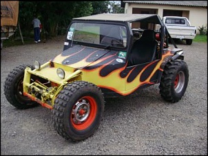

    Galera!!! Quero entrar na briga denovo! Não que a gaiola do Jorge não vale 8500, mas eu digo que com esse valor compra-se coisas muito melhores, senão vejamos: Olhem essa que temos á venda aqui em Candelaria.
    * MOTOR AP 1.6
    * SUSPENÇÃO IRS
    * CAIXA DA KOMBI 7X36
    * PNEUS DYNA TORK ATRÁS
    * PNEUS CROSS NA FRENTE
    * PARABRISA
    * TOLDA
    * RADIO AM FM
    * ELETRICA TODA NOVA
    * BANCOS EM CORVIM SEMI CONCHA
    * PREÇO : 5500,00

    Só me tira uma duvida: essa gaiola é feita de metalon? Pois tá parecendo que a secção do tubo é quadrada.
    Se for, já aviso: Não presta
    Existem vários tópicos no forum a respeito de tubos de secção quadrada e secção circular, além de vários estudos a respeito da resistencia desses dois tipos.
    Lembrem-se: Segurança em primeiro lugar.
    As vezes o barato acaba saido caro
    Cara que bobagem isso aí de que metalon não presta. Isso depende muito do tipo de veiculo que tu quer fazer. Essa gaiola é pra fazer trilha, devagar, primeira, segunda marcha no máximo, não é pra colocar numa pista a 80km/h com risco de capotamento.
    Mais uma , trabalho a mais de 10 anos e conheço o suficiente pra saber se dá ou não pra utilizar metalon.
    Outra, tem um amigo nosso de cachoeira do sul que tem um gaiola com tubos 1 pol. somente, mas bem estruturada, e já vi ele capotar umas tres vezes e ele nunca se machucou por causa disso.
  • #272
    Citação Postado originalmente por Cezar candelaria Ver Post
    Beleza, desde que sua intenção seja andar num portão sobre rodas, não vejo problema. Agora me diz aí como são feitas as dobras? Cortando em angulo e soldando? Ótimo!! Depois vc dá uma estudada sobre as forças de tensão que as soldas vão sofrer nos ângulos criados. Pergunte a um engenheiro mecanico sobre o que estou te dizendo
    Bom, é a minha cabeça que tá embaixo dos tubos, não vou arriscar perde-la por economia na construção da gaiola. Outra coisa, já vi gaiola capotando de 2ª e será que vc só vai andar devagarzinho, mesmo que seja no deslocamento pelo asfalto até a trilha?
    Cada um faz o que quer da vida.

    Claro que existe muito esse tipo de porcaria por aí, não discordo desse ponto. Mas voçes mudaram o foco da discução inicial. Eu digo que mesmo que a gaiola fosse feito com tubos 38mm redondo parede 2.5mm não mudaria o preço final no caso que mencionei.
    Outra meu amigo pato doido, nossa gaiola até pode ser um portão ambulante, mas que a tua gaiola não foi desenhada nem projetada por um engenheiro não foi! Sem falar da feiura, deus o livre!!! hahahahah
  • #275
    Gosto não se discute, segurança sim!!
    Bota foto da sua belezura ai!!
    Outra coisa, minha gaiola foi feita com base no regulamento da CBA para fórmula tubular, com excessão do eixo traseiro (que na minha é IRS) e do motor (que eu uso AP 1.8 ). Quer o link?
    http://www.cba.org.br/modalidades/re...E%20NA%20TERRA
    Uma coisa eu te digo, realmente eu não ando só a 80 como vc faz, mas ando com segurança.
    Se precisar de ajuda pra fazer uma gaiola segura, pode pedir

    Não sei se repararam mas o cano dele quebrou isso ai ´cano de 1" com parede de 1mm so pode ser isso o cara so virou a gaiola e destruiu a estrutura.
    Imaginem se ele dessese rodando uma ribanceira certeza que nao teria só raldao o ombro.
    minha gaiola tem canos de 1' 1/2 parede de 3 mm e ainda da um trabalho p/ fazer as curvas.
    "segurança em primeiro lugar"
    abss
    seguem as fotos
