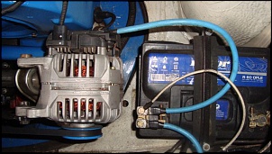

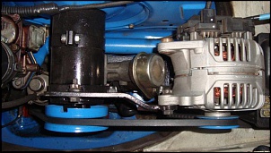

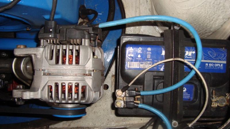

    ai pessoal,
    na minha brasilia tava com esse problema de descarregar a bateria com o alternador original de 40 ou 45 ah. não tenho certeza.
    ai adaptei juntamente com o original um de 90 ah do golf.
    ficou otimo, nunca mais descarregou. tambem né..rsrs.
    o suporte é fixado nos parafusos prisioneiros da base do altenador original,e mais um esticador de correia.
    uma foto ai..
    Miniaturas de Anexos Miniaturas de Anexos + 1 sonho conquistado-dsc00092.jpg

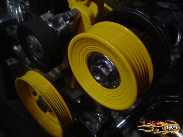

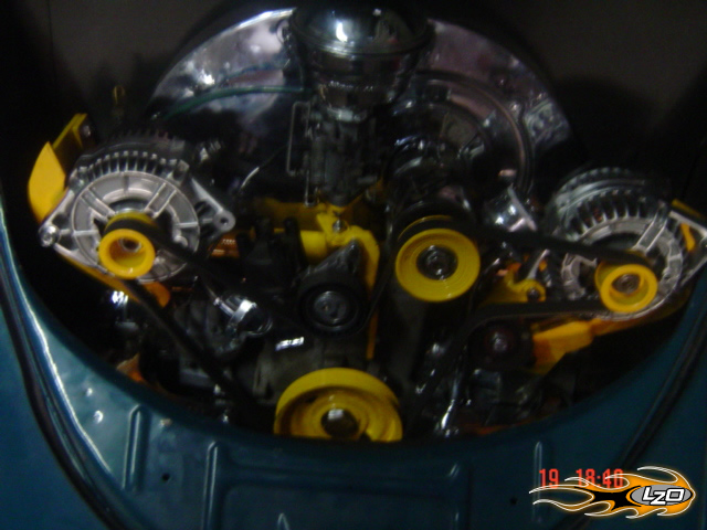

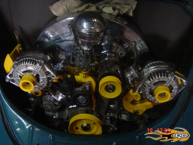

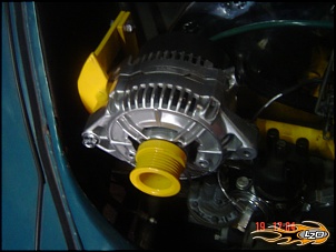

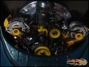

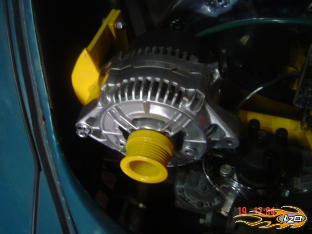

    outras formas de adaptação de alternadores em motores vw a ar.
    não para uso off road, mas ja da para dar uma ideia boa..
    essa adaptação ai tem ate correia poli-v e tudo mais.. show de bola..
    feita pelo pessoal da lzo. esse fusca ai tem muito som e foram precisos 2 alternadores de 120 ah pra dar conta do recado.
    se vcs repararem bem, a carcaça é de um motor 1.200 cc, com bomba de
    combustivel mecanica na lateral da carcaça.
    raridade.
    mas voltando ao assunto, um alternador de 90 ah na gaiola com uma
    bateria de 60 ou 70 ah . ixxx ,pode colocar ate 20 farois ..rsrs
    carrega muito.. agora, pra enfiar na lama ja ta otimo um alternador de chevette. nos desmanches acha barato e da um bom resultado.
    espero ter ajudado.

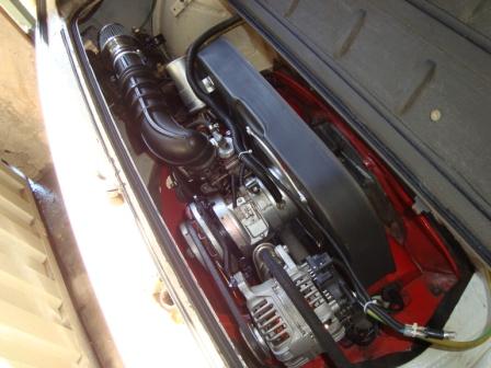

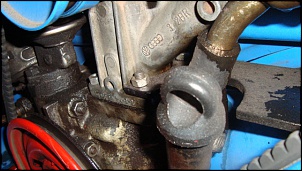

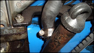

    suporte do alternador adaptado
    Valeu Matheus, eu tenho esta foto salva aqui no pc e umas outras de gaiola com o alternador do chevette mas queria algo que focasse na instalação do suporte como foi feito e aonde é fixado...
    Abraços e obrigado
    caro leobnaval..
    espero que ajude.
    fotos do suporte e conjunto.
    Miniaturas de Anexos Miniaturas de Anexos + 1 sonho conquistado-dsc01449.jpg   + 1 sonho conquistado-dsc01442.jpg   + 1 sonho conquistado-dsc01441.jpg   + 1 sonho conquistado-dsc01451.jpg

    Citação Postado originalmente por marcos22 Ver Post
    caro leobnaval..
    espero que ajude.
    Marcos pode ter certeza que ajudou, mas se não for incomodar, poderia postar umas fotos de como ta presso neste suporte eu ja percebi que a chapa sobe dividida e tem um parafuso na aba superior do alternador, mas e como você regula a tensão da correia?
    Abraços e obrigado.

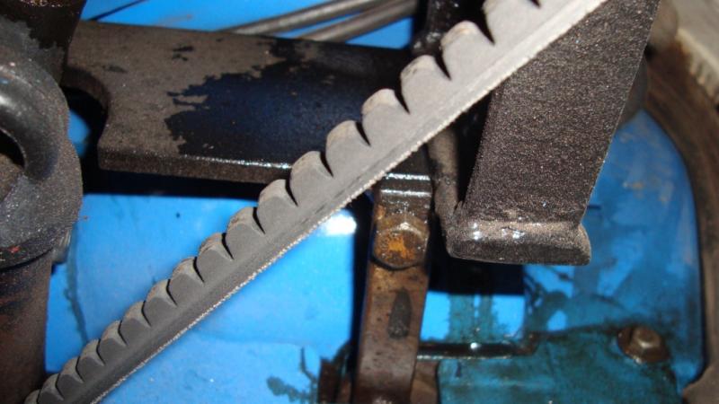

  • #203
    Abraços e obrigado.
    leobnaval,
    não tenho medidas de tudo ,pois o suporte esta montado,
    mas com as peças em mãos, vc consegue fabricar o suporte a partir
    das medidas da base do alternador ou dinamo ,etc.
    fiz esse croqui, usei desenho mecanico basico. da pra entender
    um pouco. rsrs.
    a foto com o detalhe do tensionador de correia.
    abraço.
    Miniaturas de Anexos Miniaturas de Anexos + 1 sonho conquistado-dsc01440.jpg
    + 1 sonho conquistado Arquivos Anexos
