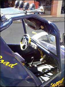

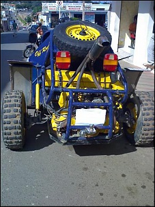

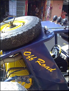

    minha primeira gaiola
    iai galera blz?
    qundo me cadastrei nesse forum, estava pençando em construir uma gaiola para mim, mas ai pintou um negocio bom e acabei comprando uma pronta msm.
    agora é so fazer algumas melhorias nela
    a primeira será colocar pneus novos, vou cololcar o super cross 235/75/15 na trazeira e na dianteira ainda estou pençando em qual colocar.
    vou postar as fotos dela aki
    e se alguem tivar alguma sugestão de melhoria só falar
    qualquer coisa sera bem vinda
    vlw
    abraço
    Miniaturas de Anexos Miniaturas de Anexos + 1 sonho conquistado-getattachment.aspx.jpgh.jpg   + 1 sonho conquistado-getattachment.aspx.jpgn.jpg   + 1 sonho conquistado-getattachment.aspx.jpgs.jpg   + 1 sonho conquistado-getattachment.aspx.jpgv.jpg   + 1 sonho conquistado-getattachment.aspx.jpgd.jpg

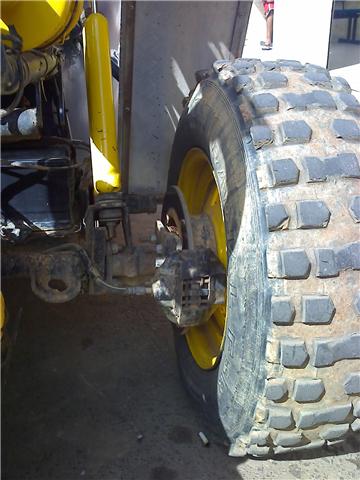

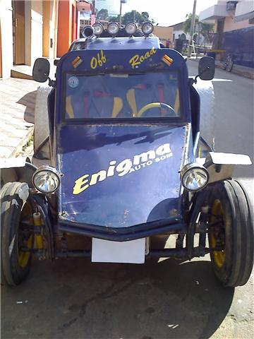

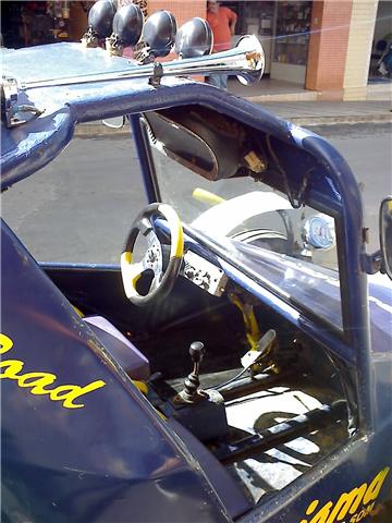

  • #240
    mais fotos da minha gaiola
    Miniaturas de Anexos Miniaturas de Anexos + 1 sonho conquistado-getattachment.aspx.jpgd.jpg   + 1 sonho conquistado-getattachment.aspx.jpgc.jpg   + 1 sonho conquistado-getattachment.aspx.jpgb.jpg   + 1 sonho conquistado-getattachment.aspx.jpga.jpg
