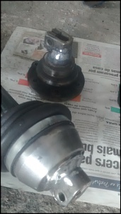

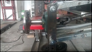

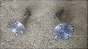

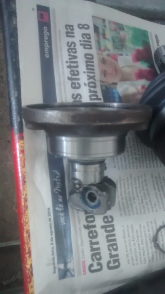

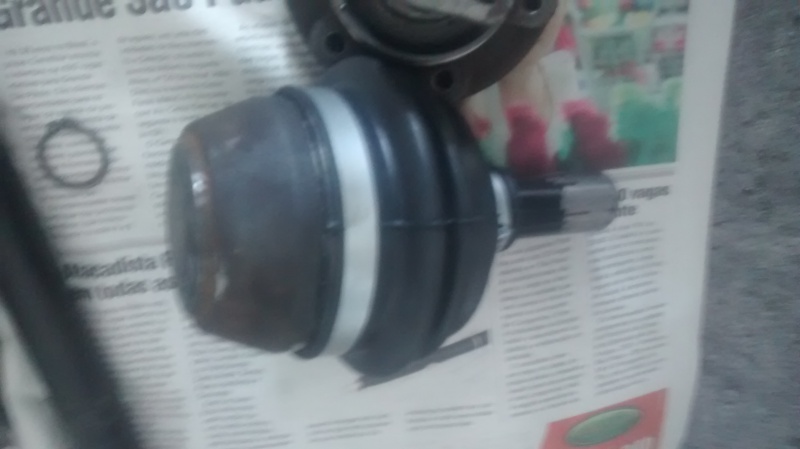

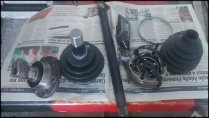

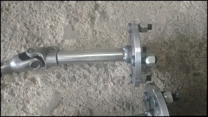

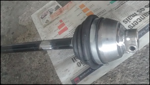

    Sábado fiquei umas 8 horas no torno fazendo as pontas de eixo das imagens abaixo com todo carinho do mundo, e essas porcarias de cruzetas q tava usando não aguentaram (alguém aqui no site já tinha me alertado, mas agora não lembro quem foi).
    Eu prefiro os cardans por serem mais leves q as homocinéticas, mas aqui na minha região não existe, eu teria q comprar pela internet e só gosto de comprar pela net quando já sei q vai dar certo, então vou partir pras homocinéticas mesmo, já tenho um monte aqui na oficina, só vou tornear as pontas/encaixes e encurtar os eixos. logo mais postarei fotos da "obra" kk.

    Ta muito legal teu projeto, tá ficando bem bacana mesmo, eu havia lhe alertado que as cruzetas eram frágeis para este fim, as homocinéticas são uma alternativa boa para substituir as cruzetas, se tu tens algumas aí, aproveite...

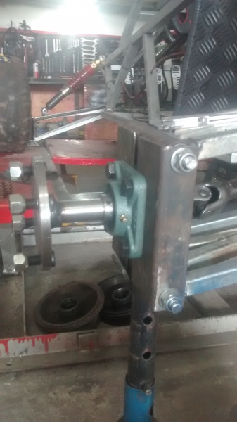

    Com relação ao rolamento, acredito que teras de trocar o mancal que usou, a homocinética é outro principio, mas se for manter o mancal, acredito que 1 seja pouco para sustentar os trancos do carrinho, vai detonar este rolamento, falta apoio para o eixo.
    Acredito que tu tenha que ter um segundo apoio para aguentar a pressão do peso do carrinho sob o eixo e o rolamento.

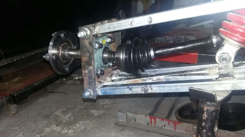

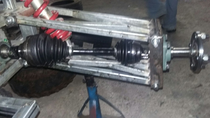

    Na verdade existe outro rolamento por trás, na imagem só apareceu um pq o suporte "esconde" o outro (mandei outras imagens pra vc ver).

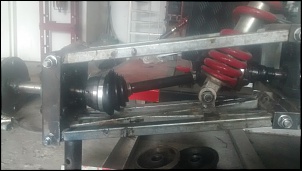

    aproveito e mando tbm a imagem das homocinéticas montadas, gostei do resultado, mas acho que acrescentou uns 5 kg ao total :/
    Olá tudo certo, acho que esses seu sistema sobre dois rolamento juntos não vai funcionar, por que querendo ou nao voce colocou junto, vai acabar quebrando o rolamento. Acho que teria que deixar a suspensão como segue o projeto com um pequeno grau. Mais afasta um pouco os rolamentos. Boa sorte e o tubo 20x20 que você colocou é galvanizado, que geralmente nao passa de 1.25 de parede, sera que colocando um mais forte não sera melhor?

    Entendi... deu pra ver o outro agora...
    então felipe, na verdade os dois rolamentos estão alí como uma peça só, pq ele são auto-ajustáveis, então tem q ser dessa forma, e sobre os tubos 20x20 os meus são de 1.25 sim, mas pelos testes que fizemos aqui, vai dar pro gasto.
    logo logo vamos verificar na prática kkkk
    Sigga, seguinte eu sou projetista mecânico, alguma coisa entendo. Sei que sai ajustaveis, mais vamos lá:
    Esses rolamentos sao pra ficar rodando e nao pra aguentarem peso como alavancas.
    Rolamentos juntos fazer a função de um rolamento normal, só que são ajustaveis voce teve que colocar dois.
    Os amortecedores estao fazendo muita força.
    A roda ta reta e a balança nao poderia ser reta teria que ter uma certa "cambagem".
