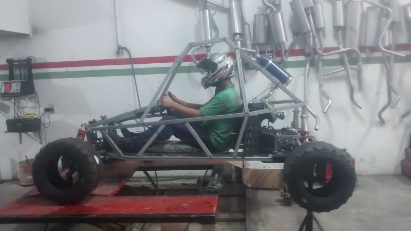

    testando a posição dos pedais e das borboletas de troca de marcha

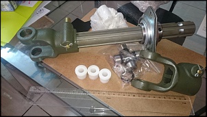

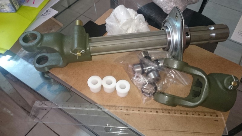

    Então Felipe, as cruzetas q eu tava usando arrebentaram no primeiro teste hehe, agora eu preciso saber o peso de um cardã com cruzeta n°03 pra saber se é muuuuito mais leve que homocinéticas ou nem tanto, pq se for pouca coisa mais leve eu uso homocinéticas mesmo.
  • #79
    25/05/2015
    147
    e Ai SiGGA, no. 003 é grande não ?
    Eu estou usando a 002 é já acho grande...
  • #80
    Qual é o tamanho da número 2?
  • #81
    25/05/2015
    147
    Mede ~9 cm cada Luva, e é bem robusto, segundo o projeto, aguenta até motor de 1.000cc de moto...
    o eixo utilizado é de 1" 3/8 estriado com 6 estrias que encaixam perfeitamente nas luvas, no lugar das homocinéticas, estou usando eixo telescópico triangular, mesmo utilizado no projeto original, foi difícil de encontrar, mas encontrei com o Filipe Challenge.
    Todas as peças são de implementos agrícolas, é para força.
    Acredito que não terei problemas, pois meu motor está subdimensionado para o projeto, estou colocando um motor de 250cc, projeto pede 500cc a 1000cc (mais além faço um upgrade) hehehe
    Por ter colocado um motor mais fraco, reduzi o tamanho dos pneus e é bem provável que eu mude a relação, aumente a coroa para dar mais torque em detrimento da velocidade... vamos ver no que vai dar, ainda estou longe de terminar.
