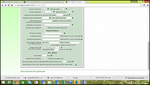

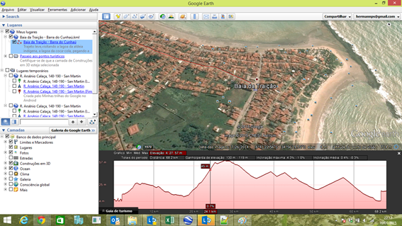

    Crie sua rota no aplicativo google Earth utilizando a opção “Adicionar Caminho”:

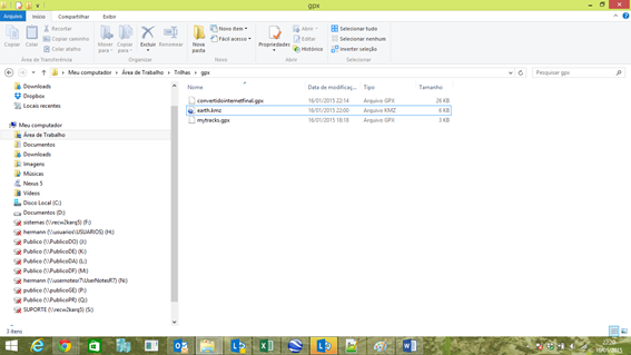

    Clique com o botão direito do mouse sobre a rota criada no lado esquerdo do mapa (na figura acima, a parte azul em destaque), e salve o arquivo numa pasta como .KMZ “Earth.kmz”

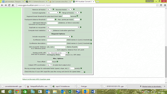

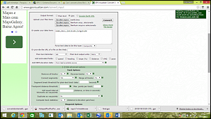

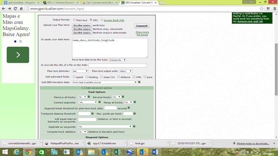

    Entra no site http://www.gpsvisualizer.com/convert_input, e converte o arquivo salvo pelo google Earth, usando as configurações abaixo:

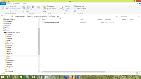

    Copia o arquivo resultante para a pasta do “Minhas Trilhas” do Celular em:
    Meu computador\Nexus 5\Armazenamento interno\MyTracks\gpx
    Abre o aplicativo minhas trilhas no celular e manda importar da pasta GPX “Importar todas” - > GPX

    gostaria de converter os caminhos salvos no Google Earth de modo que possam ser lidos no app Minhas Trilhas, mas infelizmente as fotos acima que mostrariam os passos a serem seguidos estão ilegíveis...
    Alguem pode ajudar?
