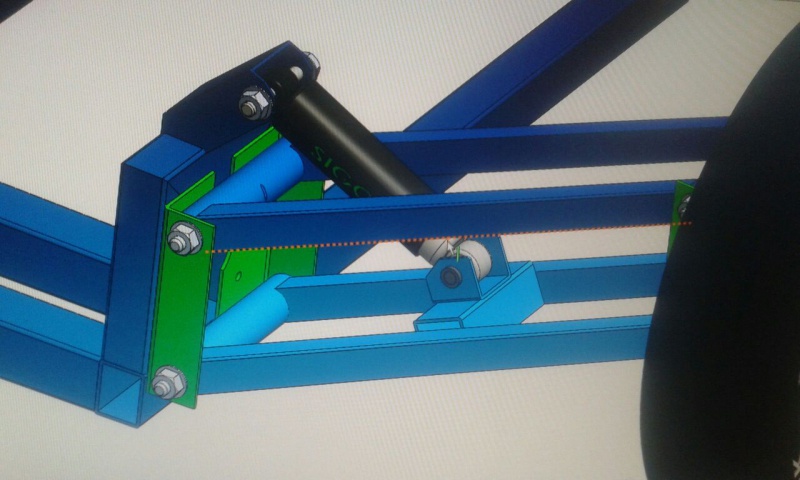

    Eu sou leigo no assunto, mas entendendo um pouco de física, a Duplo A não é apenas para caber dentro da Roda, ela é mais resistente devido ao formato triangular, questão de aplicação de força.
    Terá que reforçar bastante esse braço para que uma pedra ou um buraco não entorte os braços...

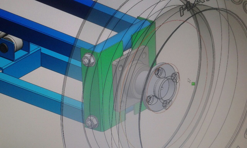

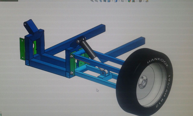

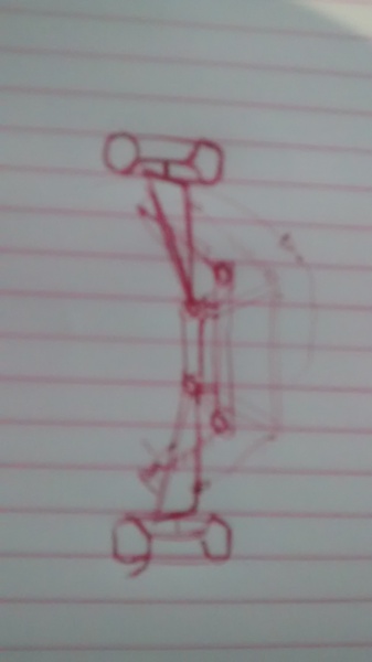

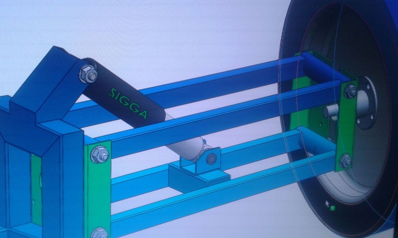

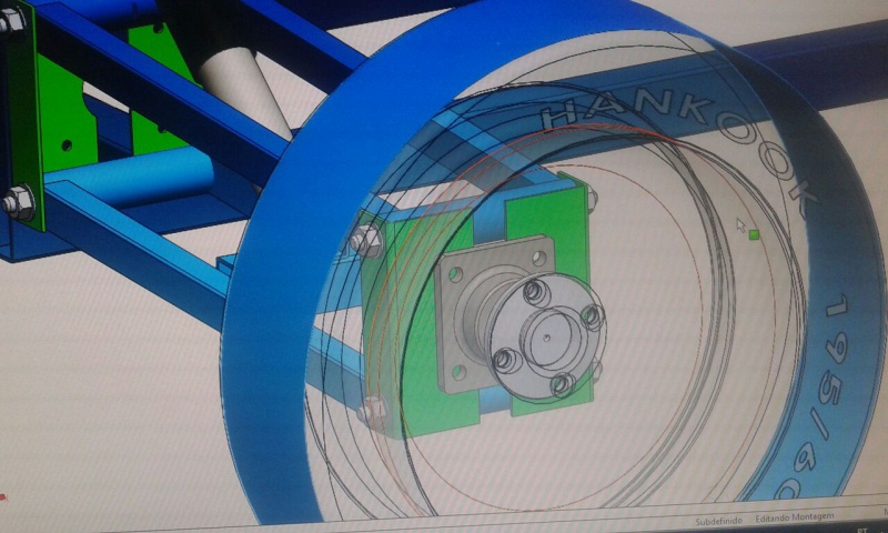

    bom galera, nesse feriado mandei as ideias que estavam no papel para o computador e depois para o torno. vai algumas fotos do andamento.
    Os amortecedores não serão na posição das imagens, irei mudar. e os rolamentos traseiro serão os que estão na minha mão e os suportes serão essas peças torneadas.
    abraços

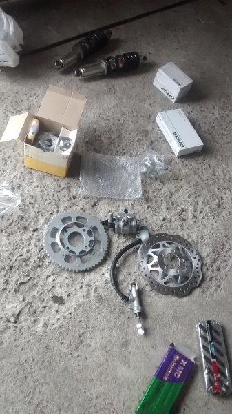

    revisãozinha básica no motor e cesta de peças chegando
    Miniaturas de Anexos Miniaturas de Anexos Kart cross de baixo custo-2015-07-11-14.42.11.jpg   Kart cross de baixo custo-2015-07-11-14.33.24.jpg
