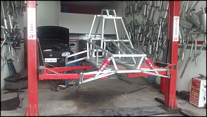

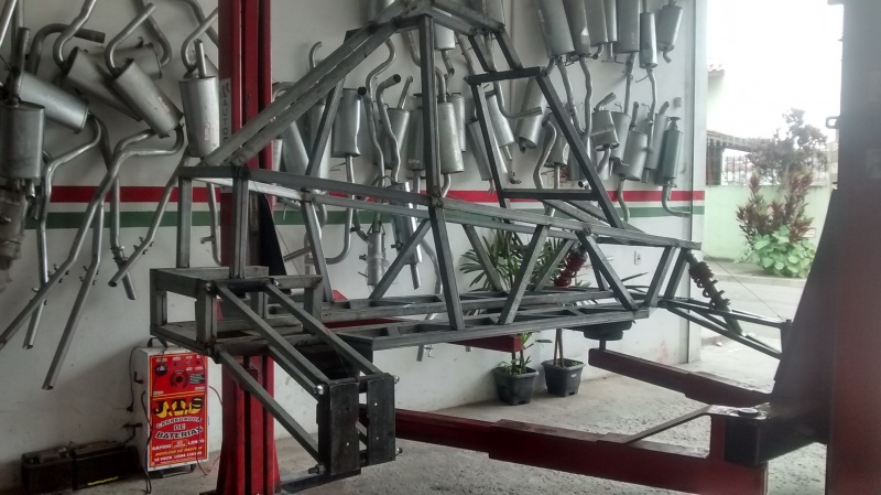

    boa tarde Galera 4x4. Segue as fotos do andamento: estrutura toda "ponteada" na solda.
    (os amortecedores só estão aí pra foto sair bonita kkkk)
    Miniaturas de Anexos Miniaturas de Anexos Kart cross de baixo custo-2015-07-22-12.19.27.jpg   Kart cross de baixo custo-2015-07-22-12.20.23.jpg   Kart cross de baixo custo-2015-07-22-12.20.33.jpg
  • #39
    Blz SIGGA Reparação Automotiv já está tomando forma o prjeto, parabéns!
