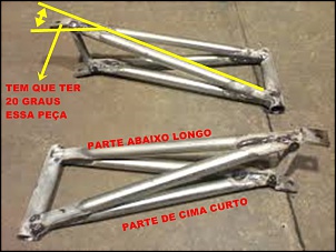

    segue uma foto de uma das bandejas roletadas.

    Ola, SIGGA voce vai usar esse modelo de bandejas mais voce vai seguir o projeto ou ta fazendo pelo que você ta inventando mesmo ?
    Valcenio na verdade parece que "estou começando a casa pelo teto" pq ainda não fiz a estrutura, mas sei como ela vai ser, já tenho um escopo do projeto, assim como tinha das bandejas e estão todas prontas. mas respondendo a sua pergunta: Não tenho um projeto completo e pronto pra seguir, faço assim: projeto da suspensão dianteira/projeto da suspensão traseira/projeto dos semi-eixos/projeto da direção e etc e vou ligando um ao outro.
    25/05/2015
    147
    Tipo, baixa um projeto pra vc seguir as idéias, senão tu vai acabar tendo retrabalho... Vi tuas balanças, não tem inclinação, as rodas vão ficar pra dentro ou o carro vai ficar baixo para que as rodaa fiquem retas, no teu eixo traseiro, terá de usar 6 mancais, 2 para cada roda e 2 para caixa de transmissão... As tuas luvas parecem ser frágeis, recomendado é usar numero 002 de implementos agrícolas...
    Não sei, se tu seguir um projeto, a chance de acertar é bem maior que fazer no olho, tu vai acabar gastando mais tendo que refazer algumas peças...
    Minha opinião...
    Blz vai aí o que o amigo JSBALLARINI e valcenio kartcross disse....
    esta segunda imagem as bandejas estão de ponta cabeça ok (virada)

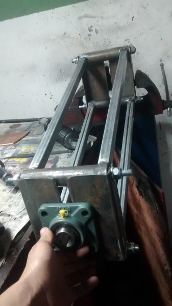

    segue a foto da bandeja quase finalizada (falta o link do amortecedor e pintar)
    uma dúvida: posso deixar o motor o mais próximo possivel do eixo de transmissão? ou terei algum problema?
    meu intuito é deixar a corrente mais curta possível.
    lembrando q meu kart terá motor central-traseiro e semi-eixos independentes.
    Miniaturas de Anexos Miniaturas de Anexos Kart cross de baixo custo-2015-07-02-08.27.24.jpg

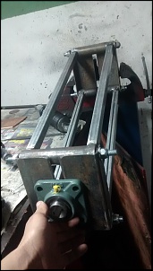

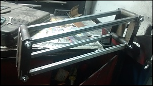

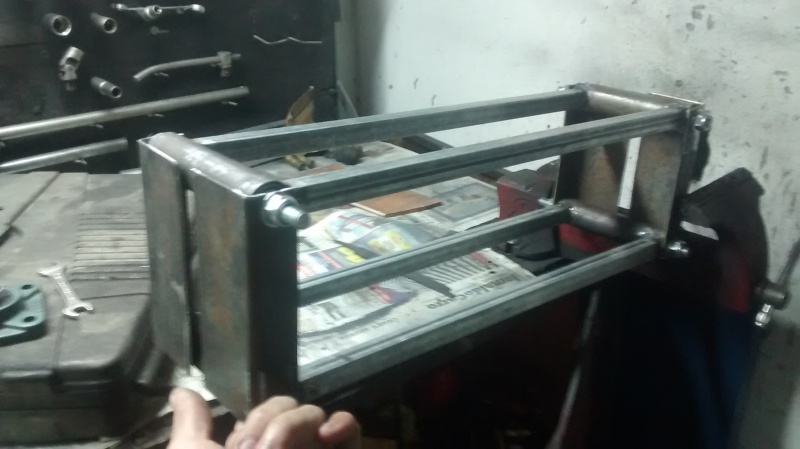

    hoje iniciei as bandejas traseiras, soldei e instalei os rolamentos traseiros, fiz os teste de articulação (conforme as fotos) e resistência (4 toneladas por 3 horas na prensa). Embora o esforço real esteja longe das 4t simulado na prensa, preferi testar assim pra não correr o risco, mas tbm não quero pecar pelo excesso. Depois do teste de resistência desmontei e verifiquei que tudo estava nos conformes: não houve empenamentos, trincas ou quebras de rolamentos (não há buchas nas bandejas).Fiquei extremamente satisfeito com o resultado. Amanhã darei continuidade.
    Miniaturas de Anexos Miniaturas de Anexos Kart cross de baixo custo-2015-07-02-17.33.45.jpg   Kart cross de baixo custo-2015-07-02-17.33.53.jpg   Kart cross de baixo custo-2015-07-02-17.33.59.jpg   Kart cross de baixo custo-2015-07-02-17.56.23.jpg
