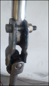

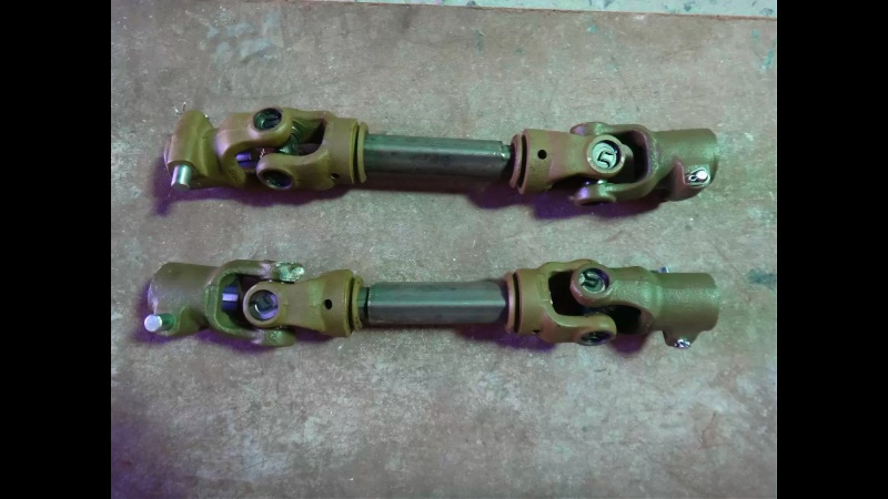

Jsballarini oq seria as luvas q vc citou?
Sigga, as luvas sao as peças que tem a cruzeta no meio:Anexo 506159
Nos projetos, eles recomendam o número 002 de implementos agrícolas:
Anexo 506160
