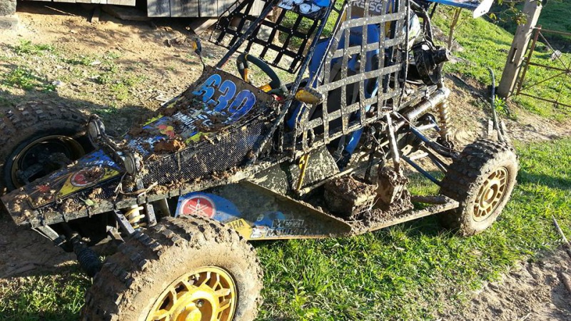

Aros 10 e pneus de quadri sao bem mais leves, so que um jogo de aro 10 e mais pneus vai ser bem bem bem mais salgado que pneus de carro.
E sendo esse ai 22x10 r10, sao bem mais largos que um pneu 175 de carro.
O nosso scorpion tem 19x9.50 r8 e são mais largos que os 215/65 r16 do nosso carro.
19x9,50x8 23,5 cm de largura 46,5 de altura
175/70 de carro quase 18cm de largura e quase 56 cm de altura
22/10x10 são quase 25,5 cm de largura e 55,5 cm de altura
De carro sao mais altos mais mais estreitos, e o visual de um de quadri pra um de carro nao tem comparação.
Ai vai de seu bolso.
Na nossa região aki e até mesmo pela internet achamos muito caro pneus r10, e optamos por aros r8, o preço bem mais atraente hehehe.

No projeto do 600 usamos dois jogos, r13 com pneus garrudos e r14 com lisos.
Anexo 512075Anexo 512076Anexo 512077
Com esse jogo de pneus 13" o motor sente um pouco na brincadeira. Esses assim somenta para trilha.
Pra diversão nada melhor q pneus de carro.
