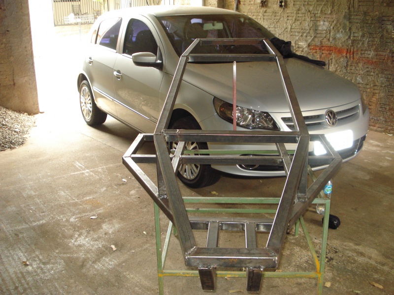

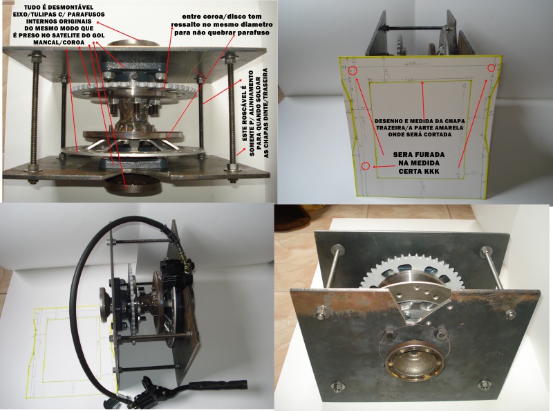

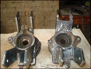

    É isso aí galera vamos colocar foto aí, aki vai fotos não atualizadas ainda.......
    foto 2 essa barra de rosca serviu somente p/ alinhamento(foi retirada e já esta feito solda nas 4 partes) tá pronto....
    foto 1 esse papel carão é de 240g que ta o desenho chassi em um lado é a parte de baixo e no verso a parte de cima, o desenho já está no lixo,
    pois o chassis esta montado faltando somente a parte tubolar ok
    Abraço a todos! quem já tem foto manda aí blz
    ha toda vez que soldo mesmo com os equipamentos uso colírio kkkkkk

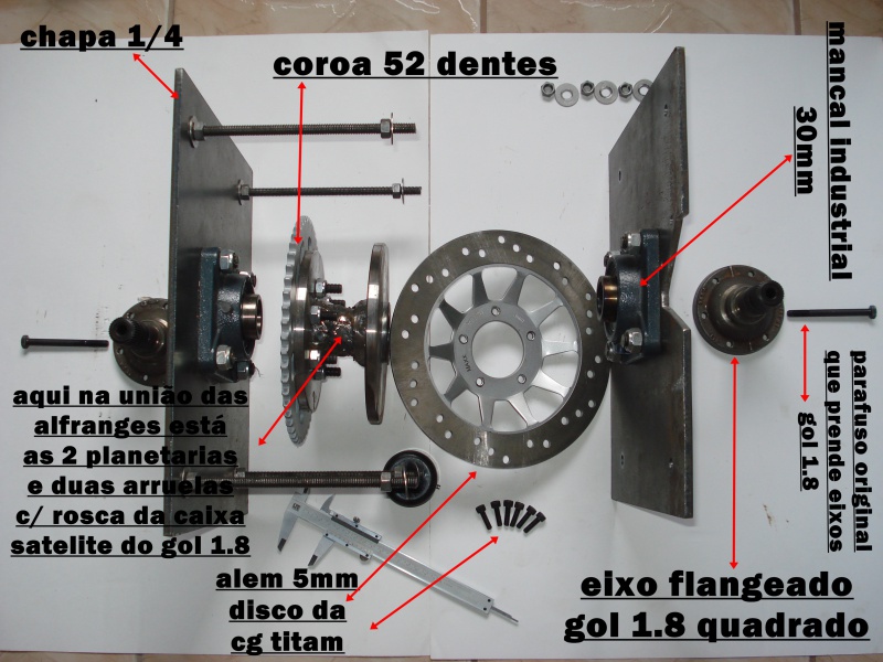

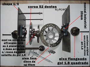

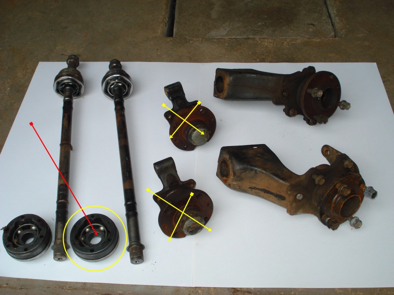

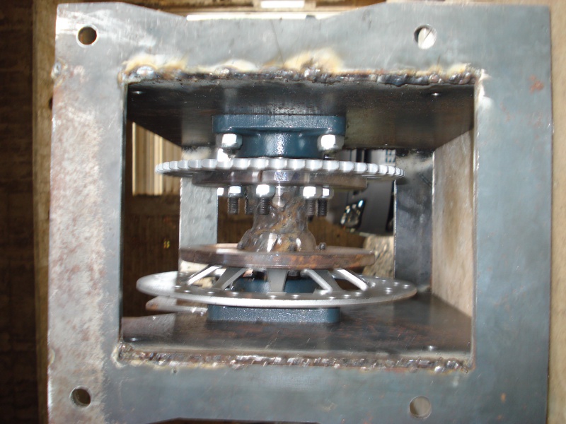

    JUNIOR FERRAREZE voce usou que peças na foto 02? Qual mancal?
    Citação Postado originalmente por Filipe_Challenge Ver Post
    Maravilha Filipe_Challenge

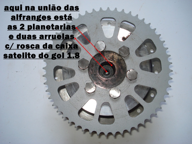

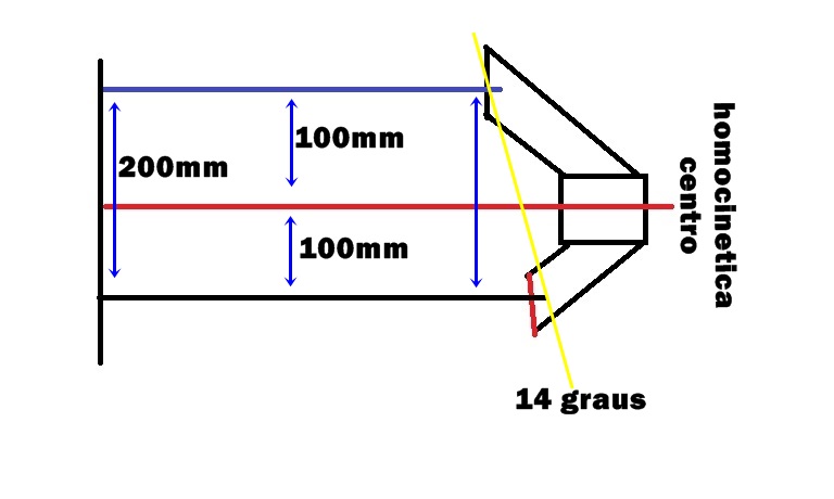

    as peças é a frente do gol 1.8 quadrado ano 90 + não importa o ano é que 1.6 /1.8 tem mts,

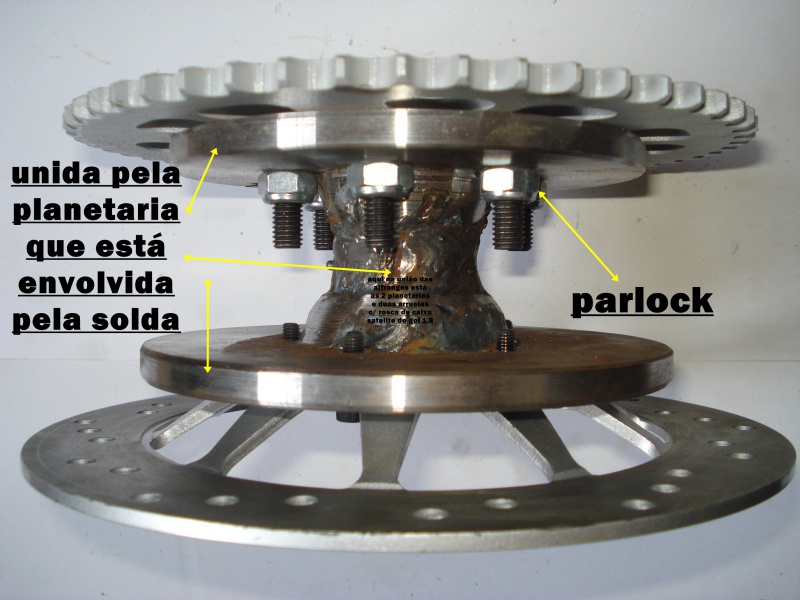

    OBS na imagem 5 onde a bolacha esta em circulo amarelo, aquele miolo se desmontar ele da certo para unir os 2 eixos frangeados(este miolo pode substituir as duas engrenagens planetarias na união dos eixos)

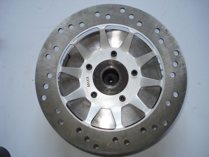

    1 disco/pinça/manete=cg titam é 0 + é chingling.....
    2 coroa 52 dentes é da dt 180, é 0 tbm, a furação bate com o conjunto de homocinetica do gol (embora fiz de oura forma ok) se for usar a furação a coroa deverá ficar pelo lado de fora do sistema (CAIXA) + não sei se os parafusos aguentam a tração do motor(observando que nas motos onde fica coroa e disco de freio, no centro onde fica fixa tem um ressalto do mesmo diametro para não descarregar diretamente a força nos parafusos que prende coroa e disco ok.
    3 na 5 imagem no x amarelo é cubo traseiro do uno, comprei pq achei bonito kkkkkkk não irei usar........
    é isso aí galera, abraço..... MT SOLDA E MT COLÍRIO KKK

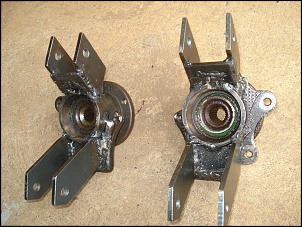

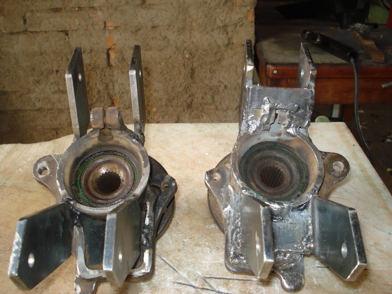

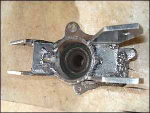

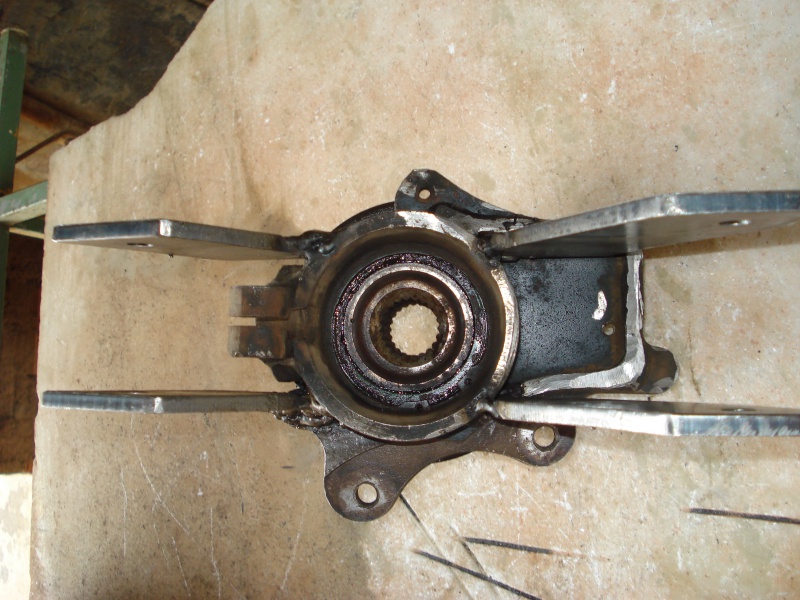

    galera hoje de manhã fiz alguma coisa aqui na parte do cubo da duplo A, uma peça recebendo reforço minimo + irei acrescentar + reforço quando acoplar a duplo A (ACEITO OPINIÕES) essa parteas soldas em geral irá receber um acabamento melhor isso está mt cru ainda, pois o acabamento tbm
    faz parte do bom trabalho (segurança e acabamento tem que ser bacana ok, para não desvalorizar o produto, pois quando alguem olhar vai ver os detalhes kkkkkkkkk, afinal ao redor de um kart cross sempre tem uma roda de pessoas, ao menos aqui na minha região não é comum este brinquedo....
    lembrando que 3 de fevereiro partindo de férias p/litoral catarinense/jaguaruan+/- 15 dias de boa heheheh .......estaremos em contacto abraço.....

    aviso sim, quanto a tração sendo duplo A ou eixo por inteiro pra mim as duas são boas, o importante é ser blocado... ai vai o cubo semi-pronto vai receber acabamento + reforço + solda e corte das sobras kkk
