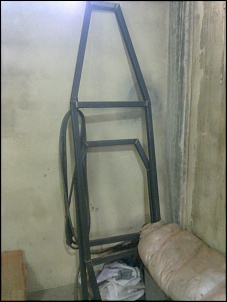

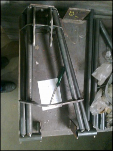

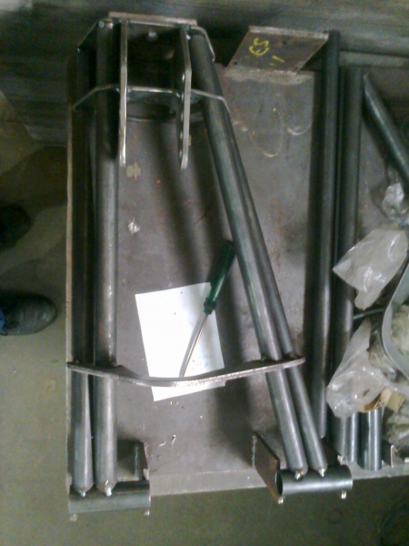

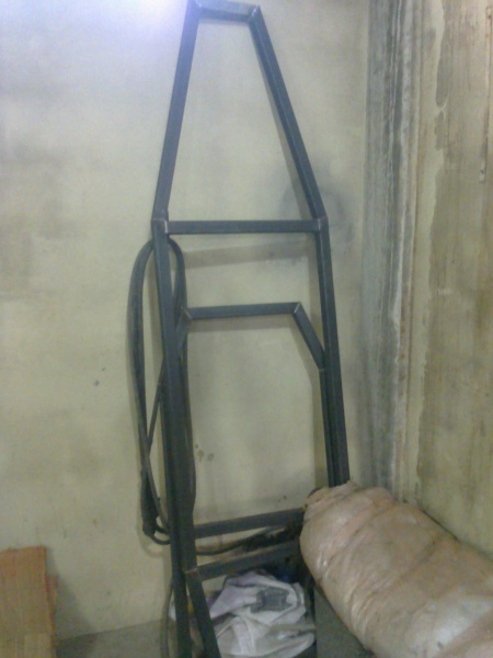

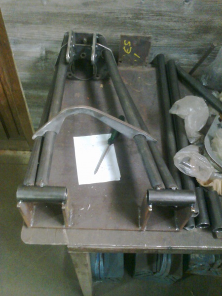

    Como prometido vou postar algumas fotos, e como estou com equipamentos sendo entregues, estou ate com pouco tempo pra mim. Todas as peças do kart já estão cortadas, sendo que todas as peças (não as minhas), estão a venda. Segue algumas fotos dos serviços.
    Chassi
    Balanças (Ainda ponteadas)
    Peças adicionais balanças (Essas já são do Juliano Ballarini)
    Buchas Acetal (Essas também são do Juliano Ballarini)

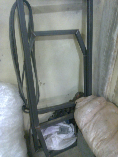

    E como trabalho com móveis (também), segue um "Apoio de Mesa" antes da cromagem, hoje chegando já mando mais fotos.

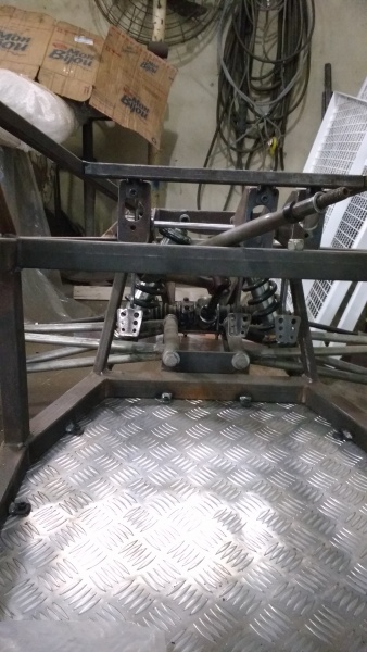

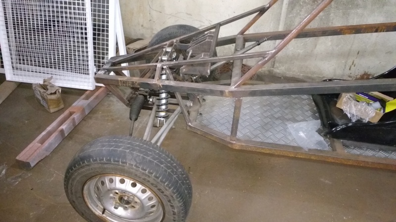

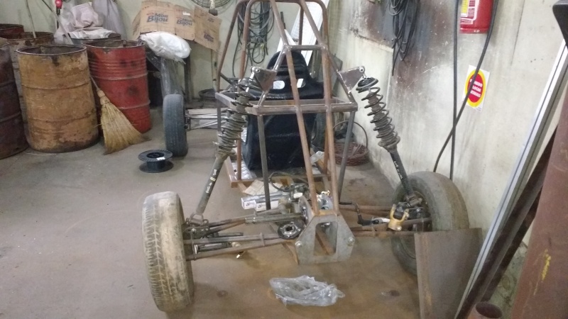

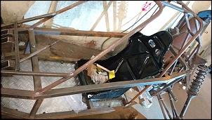

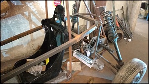

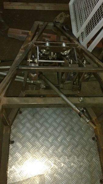

    Olá galera 4x4, então estou bem sumido, e aos poucos estou fazendo meu kart cross, sem muito tempo, vou colocar umas fotos, está sem o eixo cardan por que estou terminando o freio.
    Qualquer ajuda é bem vinda.... Parte do freio em andamento e a parte do motor ( comprado 250 twister ) começar semana que vem ou na outra... Ou como disse o Juliano Ballarini, terminamos ano que vem... rsrs

    Boa tarde. Acho que estes amortecedores dianteiro vc vai precisar mudar a posição deles. Coloca-los de forma que eles fiquem mais ou menos na metade da balança da suspensao um pouco mais pro lado da roda deixando o kart mais rigido na frente. Na posiçao que está, a frente vai ficar muito "macia".
  • #166
    06/08/2014
    Urussanga/SC
    37
    84
    Citação Postado originalmente por dvd_junio Ver Post
    Boa tarde. Acho que estes amortecedores dianteiro vc vai precisar mudar a posição deles. Coloca-los de forma que eles fiquem mais ou menos na metade da balança da suspensão um pouco mais pro lado da roda deixando o kart mais rigido na frente. Na posiçao que está, a frente vai ficar muito "macia".
    Fiz conforme projeto e ficou bom, bem certinho, nao ficou macia ficou confortável. Mais obrigado pela dica. E o amortecedor é o prolink da XRE300 Creditos ao Juliano que achou o amortecedor pelo projeto e pela paciência de ir procurar.
