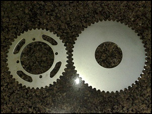

    sobre a relação quanto maior melhor hehe nao se esqueça vc não pode ir pelo tamanho de dentes e sim pelo passo da corrente. Sempre veja o diametro da coroa. No projeto do Piranha 600cc o modelo maior que tinha com passo 520 ficou muito longo "a coroa tamanho maximo". Com isso mandamos fazer uma enorme.
    Veja a diferença :

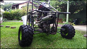

    No projeto novo usamos uma da CRF 450. Pra motor 250 com eixo com tulipas e pinhao 13d.
    Kart Cross - Meu Primeiro Brinquedo-10155886_779028398838334_5256567429808101602_n.jpg
    Já estamos bem adiantados com esse projeto, ta show.
